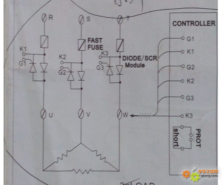

#10楼
以下是引用417115859在2016/11/5 11:25:12的发言:
各位,谢了,问题已解决!相序问题!反一下相就可以了!
这么神奇就好了?

为什么不用示波器检查各个环节的波形呢?比如说,没有触发时,可控硅的输出有没有?

相序问题(8楼),那就是触发信号与可控硅没有对应吧;说起来好像有这种情况,不大记得了(又似乎是输出功率不足还是怎样的)。

就是相序的问题

有大神给小的解说一下怎么回事么?百度一下相序,但有点难与当前事件连接上。
是不是温控表驱动(连接)可控硅部分出了问题?
但又不明白的是,又不是新装机器,

过零触发与相序有关。

相序问题?不是新装的设备,相序怎么会变了呢。

相序问题?之前怎么生产的?有电流肯定可控硅未完全关闭,未关闭就是还有触发信号,说明温控表还有信号给可控硅,(前提可控硅是完好的),那就查温控表是否坏了,还有相序问题就是G1K1对应A相 G2K2对应B相 G3K3对应C相,若真是相序问题,那是维修人员拆线后没接对

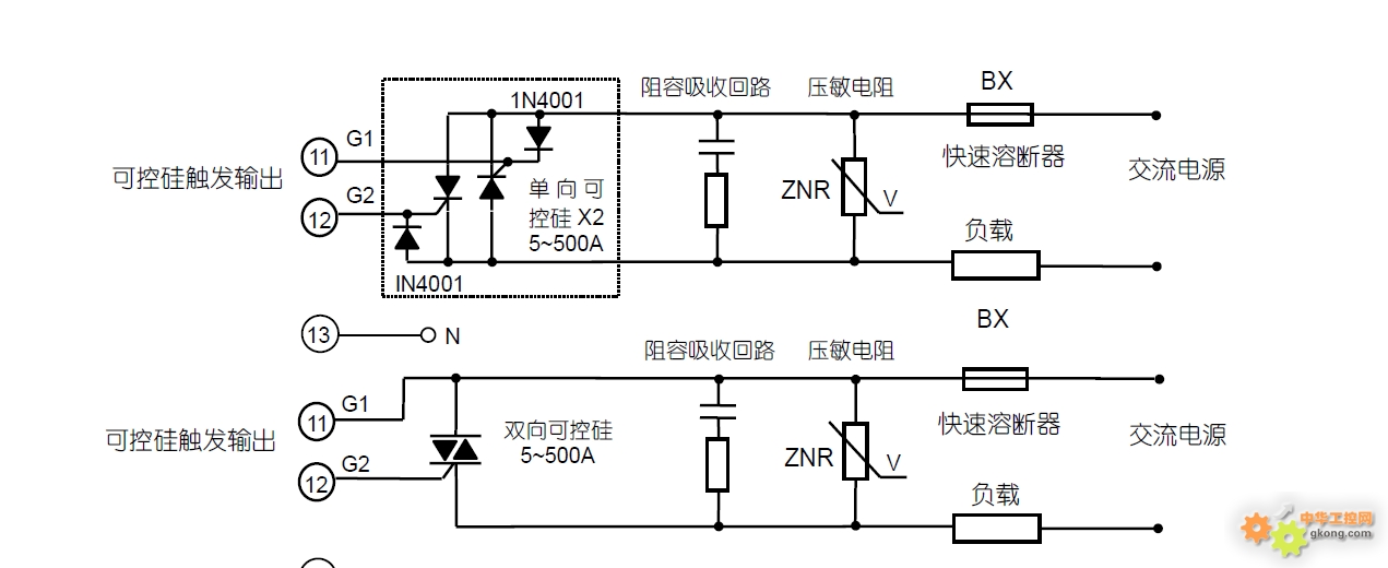

对比一下,是不是有点区别。我试过,接线不对是不正常的。
但问题是这是正在使用的机器,不是新装的。
