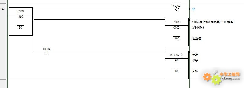

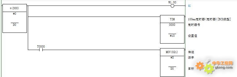

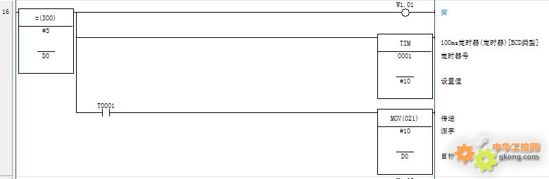

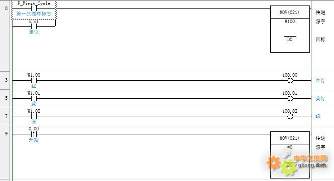

我是刚学欧姆龙的,然后现在编一个交通灯的,怎么都实现不了循坏,那个定时器复位问题该怎么解决呢???我想请教一下。刚开始玩论坛,不知道积分怎么获取,所以这个问题悬赏的话为0哦

你不能分开写吗,看着比较乱

给起始加个启动条件,结束时开始这个启动条件就可以了

回复 #2楼 alan3
我的定时器复位不了,然后返回去还是循环不了

发表于:2016/9/14 16:06:22
回复 #3楼 妃子

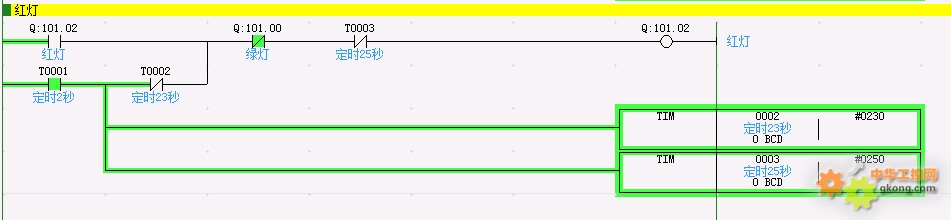

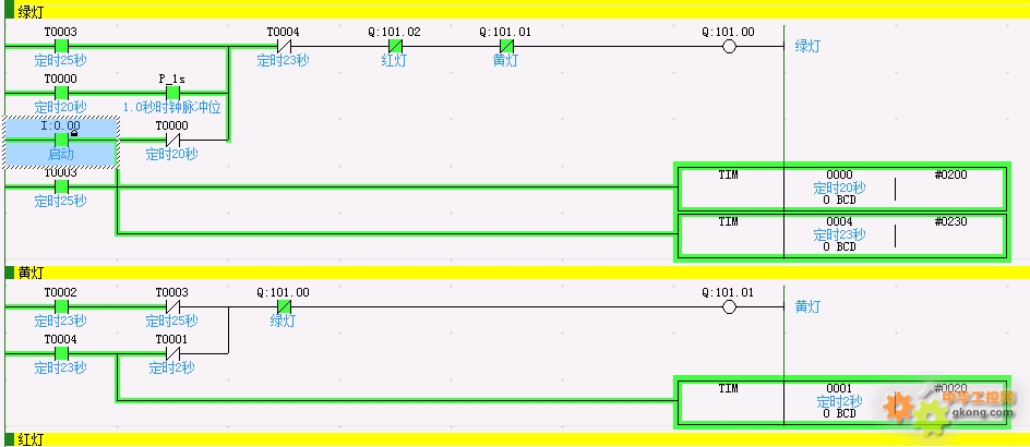

呵呵呵呵呵呵呵呵

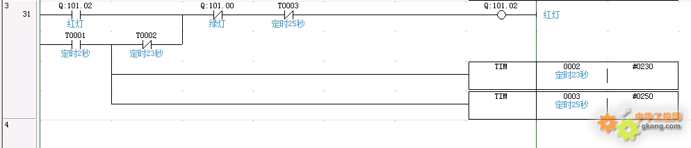

发表于:2016/9/14 16:50:06
回复 #4楼 alan3
其实你第一次循环和复位应亮黄灯并闪动。

发表于:2016/9/14 22:18:00
这个利用开机脉冲或者开机ON继电器延时做启动信号,最后结尾信号启动初始信号即可循环

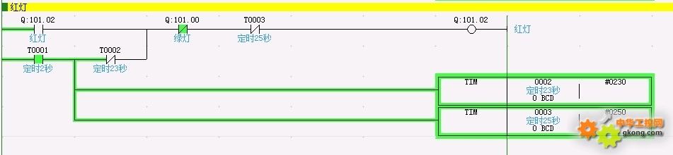

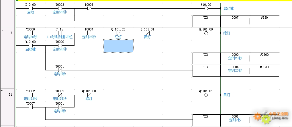

回复 #4楼 alan3

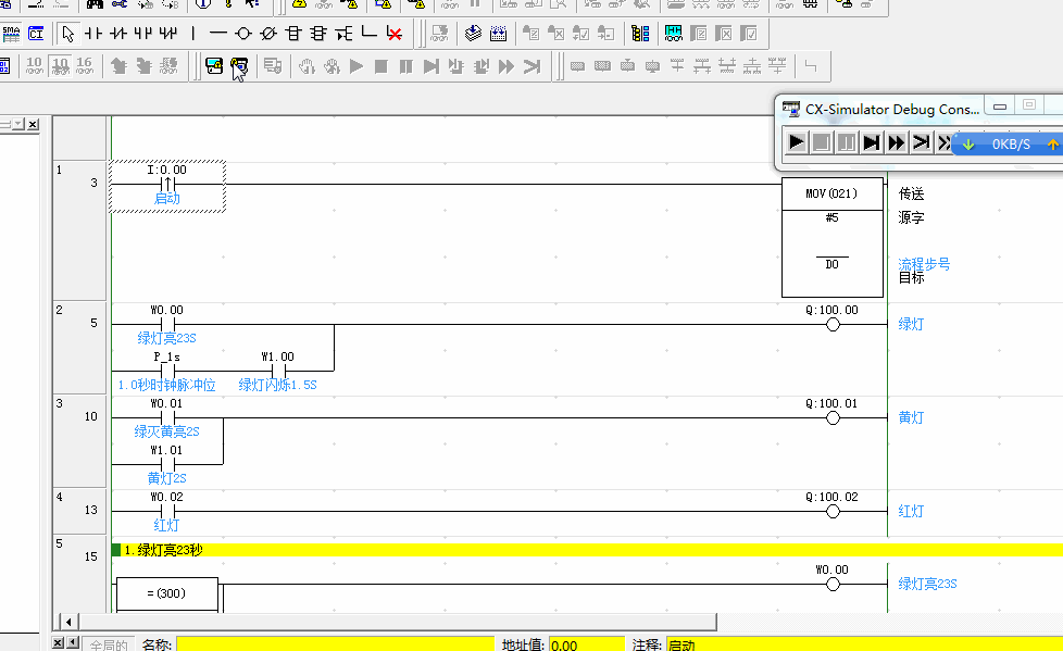

   我按照你写的程序,原样的输入到CX_P里面,在线模拟时,强制I 0.00处于ON的状态,结果是红黄绿三盏灯一直亮着,我搞不清楚你写的是上面原理,有些指令我没熟悉它的用法,我是最最新手的。
   我原先在前面增加多了一个内部辅助继电器的一个点和一个定时器,后面它能实现循环了,然而我的问题又来了,红灯和黄灯一起灭的同时,循环回去到绿灯,它停顿了一点点时间,我怎么才能让它没有停顿时间直接循环呢,你写的程序好复杂,我还不怎么明白,上面是我改过的程序。我编的任务要求是:单向绿黄红交通信号灯,即启动后,绿灯亮20S,闪烁三次(亮0.5S,灭0.5S)后熄灭,同时黄灯亮2秒灭,随即红灯亮,当红灯亮23S后,黄灯再亮,再过2S后黄灯和红灯同时熄灭,绿灯又亮,重复前述动作。

回复 #7楼 妃子
附件:
[本地下载]
难道欧姆龙允许这样的流向?编译能通过吗?
