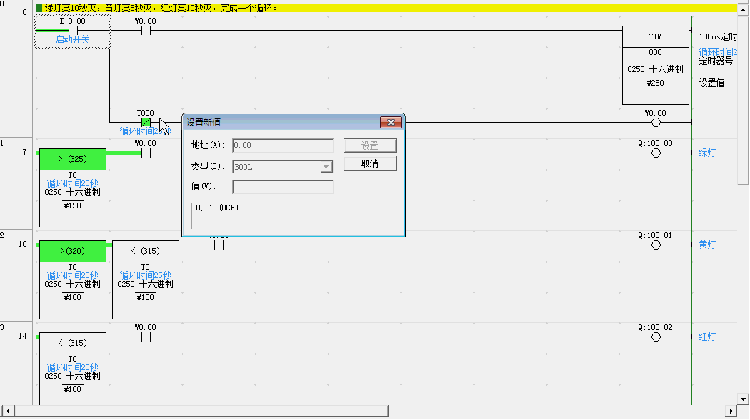

嘿嘿,初次尝试,欧姆龙那里可以通过,你用CX_P的时候,定时器位置放置不一样,后面输出也会有变化,我也不懂触点怎么摆放才好。

还是先好好看看编程手册吧。

用SFC写就好理解。

这里给你一个样例,用一个定时器做3个灯的循环时间就可以了。

真的可以这样子用,循环上去看起来很方便,今天又弄懂了大于小于号的问题。你们真厉害
