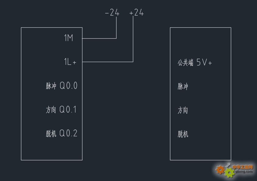

发表于:2016/9/12 9:20:41
西门子200的PLC Q0.0默认高速脉冲输出的是高电平,如何和这个步进放大器进行连接购成回路呢,好像步进放大器只能接受低电平信号。师傅们能不能告诉我应该怎么接线?谢谢

发表于:2016/9/12 9:42:51
接个5V电源就可以了 共阴极

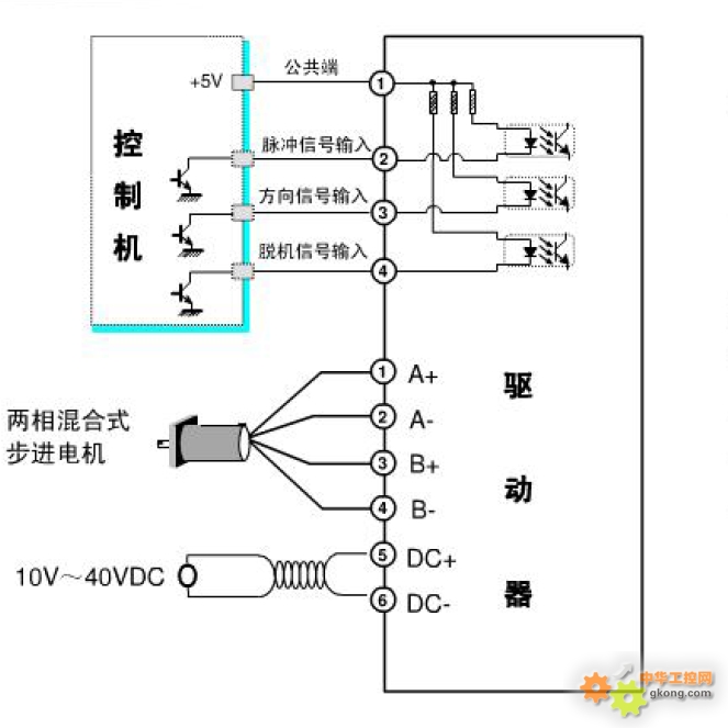

发表于:2016/9/12 9:45:24
这个步进驱动器只能接受NPN信号呢,怎么接?

发表于:2016/9/12 10:04:29
呵呵;晕了,你的驱动器只能收NPN的,而你的PLC是PNP的;
所以你要不换PLC,要不就NPN/PNP转换;

发表于:2016/9/12 11:11:41
PLC是换不了,NPN/PNP信号怎么转换

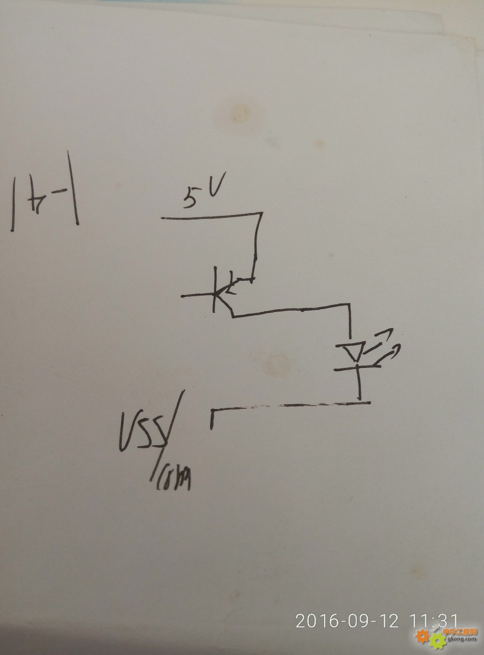

发表于:2016/9/12 11:33:40
我也来跟着学习下,想请问下各位高手门,如果这样子接行吗?

发表于:2016/9/12 11:37:50
一个方法是加三个光耦和三个电阻,另一方法是改程序。

发表于:2016/9/12 12:26:12
如果是独立端口的,就可以随便接,正极接脉冲就是了。如果是用公共端的,那就没有什么办法了。

发表于:2016/9/12 13:26:40
rockmusic
在
2016/9/12 11:11:41
动手能力强的话,可以把光耦的正极端单独引线出来
