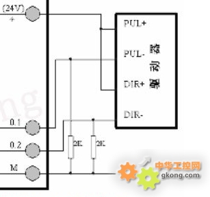

试试这样

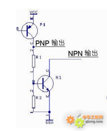

网上查了一下,有个这样的图,不知道可以不,电子知识不是很懂,还得单独买三极管吗?还是找个费板子拆个就行?

自己测试的话加下拉电阻就行,实际工程需要加装PNP转NPN

下拉电阻怎么加?并联吗
