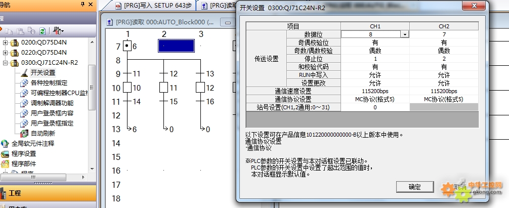

 小菜我第一次用RS232通信模块与一台欧姆龙的视觉系统(FH)系列进行通信连接控制,但是,无论我怎么设置两边的
通信规格,视觉系统都提示“PLC连接错误”找了好多的资料说明书,两天了都还没搞定!累趴中.....懵逼中....
 通信模块上CH1 已经用了在基恩士视觉系统上,现在我用的是CH2 !设置跟欧姆龙视觉系统设通信置完全一样!就是不
行!感觉毫无方向了!求大师们帮帮忙了~小菜真心感谢了~

RS232的焊线的点欧姆龙是235,PLC模块这是325,好像记得是这样焊,目前在外出差,前一段刚好做过,我是欧姆龙FH1050的,别的就是奇偶数设定设定都要7,通讯协议是无通讯协议试试看看

停止位设1试试看

你选了MC协议,欧姆龙那边支持这个吗?

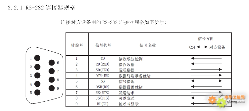

3是发送
2是接收
5是信号地
首先要保证通信电缆接线无误,欧姆龙这块我不清楚,需要你告知!还有通信协议!需要技术支持请联系QQ149034219
