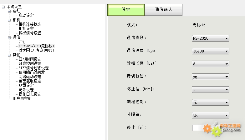

这个是欧姆龙FH系列视觉系统的设置!

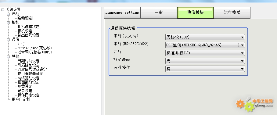

这个是欧姆龙FH系列视觉系统的设置!

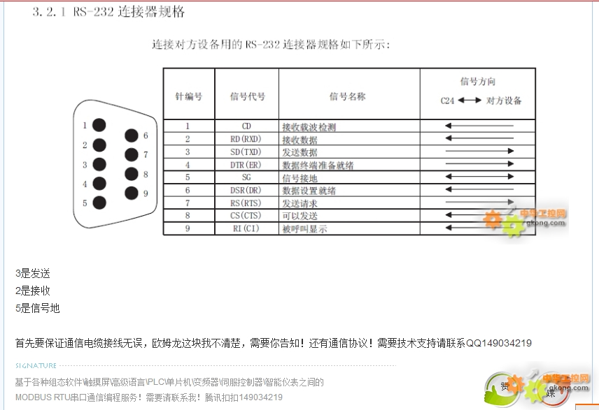

就235对应PLC  325
联系!腾讯扣扣149034219
