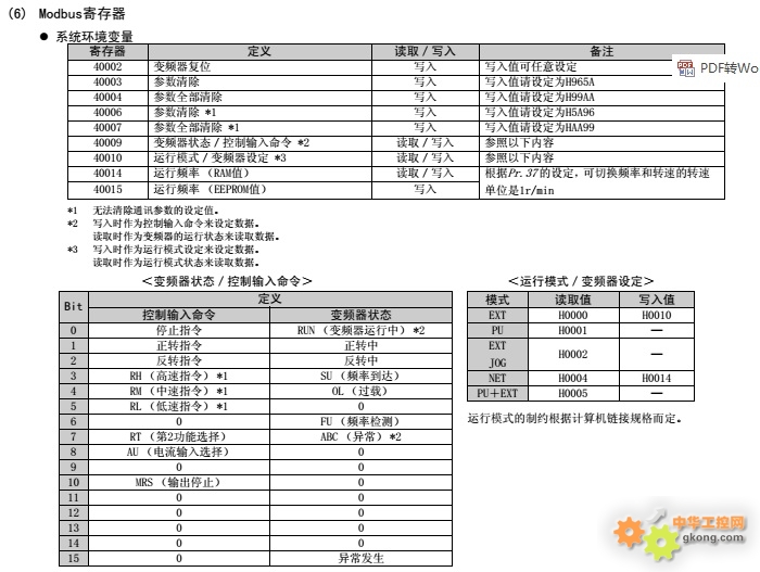

如标题一样      台达plc控制三菱E700变频器   modbus RTU协议   怎么写入启动和停止 台达的通讯读写不支持32位啊,但三菱E700说明书上的地址是4万49999,求大神指点

地址是40009 功能码就是按照下面那个写 16位的

需要把功能码40010转成16进制吗   还是直接忽略直接功能码10写入h01停止 h02正转  h04反转

功能码肯定写16进制的呀。。。

向地址为40009的寄存器写入相应的数值,控制变频器的启动、停止

写数据试试看
40009或者需要加1试试

这些就是地址啊
