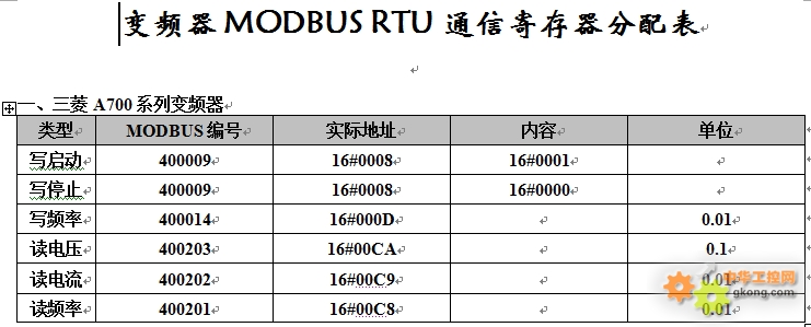

参考参考!呵呵!

应该是4009减一
46.8003
