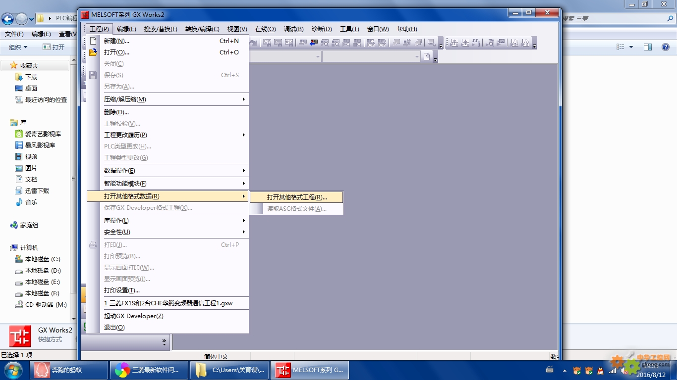

我安装了三菱最新软件(GX Works2)但是不能打开之前老软件编辑的程序?请各位大神指教谢谢。

工程下面好像有个打开其他程序  你找找

如果是用GX Developer编写的程序可以用上面提到的方法打开。

以前的程序版本不一样
所以要选择楼上方法

FX WIN这个软件写的程序,GX Works2无法打开

FX WIN写的程序要用GX Developer打开!

以下是引用高雅的雅在2016/8/13 11:47:29的发言:
先用GX Developer转换,然后再用新的转。

在 左上角 工程选项下面有个打开其他格式数据然后找到需要打开的程序就可以了。谢谢各位我已经解决了。
