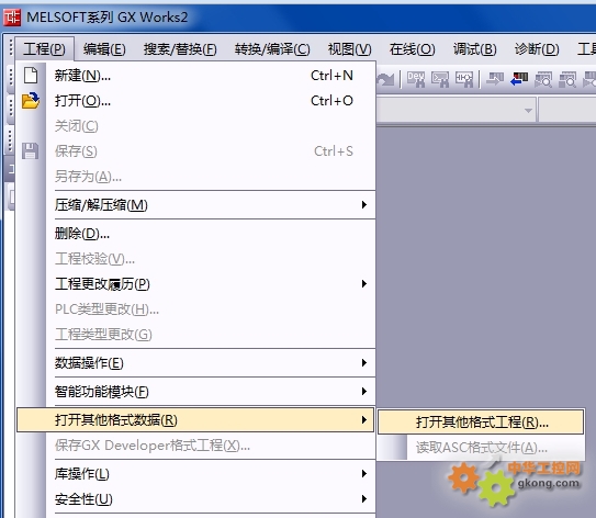

以下是引用fumz78在2016/8/13 15:30:58的发言:
以下是引用高雅的雅在2016/8/13 11:47:29的发言:
FX WIN这个软件写的程序,GX Works2无法打开
先用GX Developer转换,然后再用新的转。
这个,因为FX WIN这个软件没了,不然下载PLC再读取 ,实在郁闷

#11楼
就用3楼的方法。

发表于:2016/8/19 16:45:27
#15楼
FX WIN写的程序要用GX Developer打开!
然后再用GX WORKS2打开!
