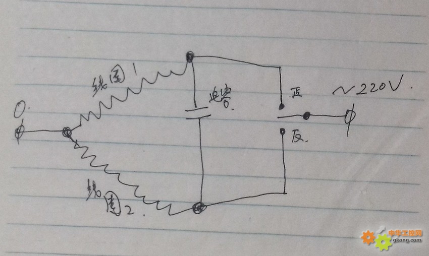

谁有单电容电机正反转电路图,电机三根线,没接触过,现场有一台今天看有点蒙
这个示意图算不算?

单相电机启动绕组和运行绕组90度角,每个绕组各两根线,并接两根,引出三根线,测量时阻值大的是启动绕组。接线方式楼上的就行

也可以更换其中一组线圈的首尾端
来改变转向,这个需要电机有四个引线。

一个启动绕组、一个运行绕组,如果启动绕组超运行绕组正转;启动绕组滞后运行绕组反转,单相绕组产生不了旋转磁场,所以用电容使之产生一个滞后或超前的磁极使之产生旋转磁场,两对样极
