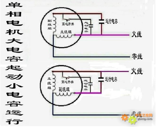

#24楼

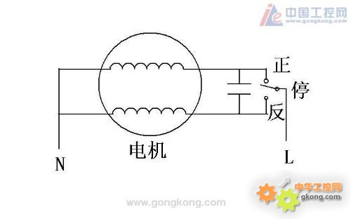

有的洗衣机采用的电机正反转是这样的:

#28楼
以下是引用bg8gfh在2016/8/8 21:41:18的发言:
这个示意图算不算?
这个图是洗衣机用的单相电机,二个运行线圈参数一样。但一般的单相电机分运行线圈与起动线圈,二个线圈参数不同,起动线圈要串联电容或离心开关,改变转向时一般是改变起动线圈的头尾接法。
