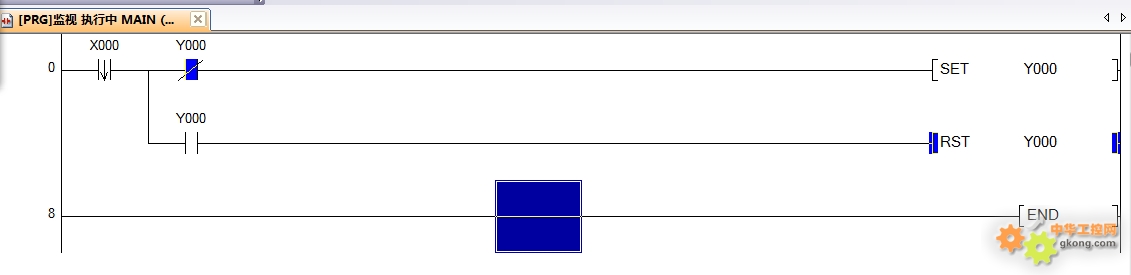

这个程序中的 RST Y0 怎么在模拟开始时就自动接通了?

按下模拟开始 , X0 还没有按下时, RST Y0 就接通了, 是怎么接通的?

Y0没有被置位,所以是复位状态。

第一次按下松开的瞬间是置位 第二次是复位

和X0的下降沿有关系吗?

楼主结合PLC的扫描和刷新的关系来分析就知道了

这是正常的。没置位就是复位的嘛

我以为复位指令非得前面的触发条件接通才会显示复位接通呢, 谢谢了.

当前Y0状态为0,可以监控一下y0

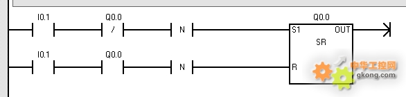

学习西门子的时候没有 ALT 指令,写了个单键启停, 想在三菱PLC上也试试,貌似不行.

可能与Y0常闭点显示接通差不多。
Y0置位后立即复位,则执行结果Y0是断开的。
