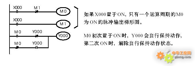

三菱也是可以的,用上面的方法;

#15楼
以下是引用ZCMY在2016/8/8 12:25:29的发言:
三菱也是可以的,用上面的方法;
还是版主厉害, 确实可用, 我绕来绕去也没搞清楚它是怎么运行的
24624
mjinbao
文章数:13933
历史总积分:24624
注册时间:2013/1/12
发表于:2016/8/8 20:52:17
#16楼
14楼的图,用M0、M1避开了Y0置位后被立即复位,且M0只接通一个扫描周期。
M0第一次接通时,YO线圈的第一个支路接通,Y0接通;下一个扫描周期时,第二个支路接通,Y0保持。
M0再次接通时,Y0线圈的两个支路均不通,Y0断开。
使用SET、RST指令,应当也可以实现。

以下是引用mjinbao在2016/8/8 20:52:17的发言:
谢谢了, 总算是搞清楚了.

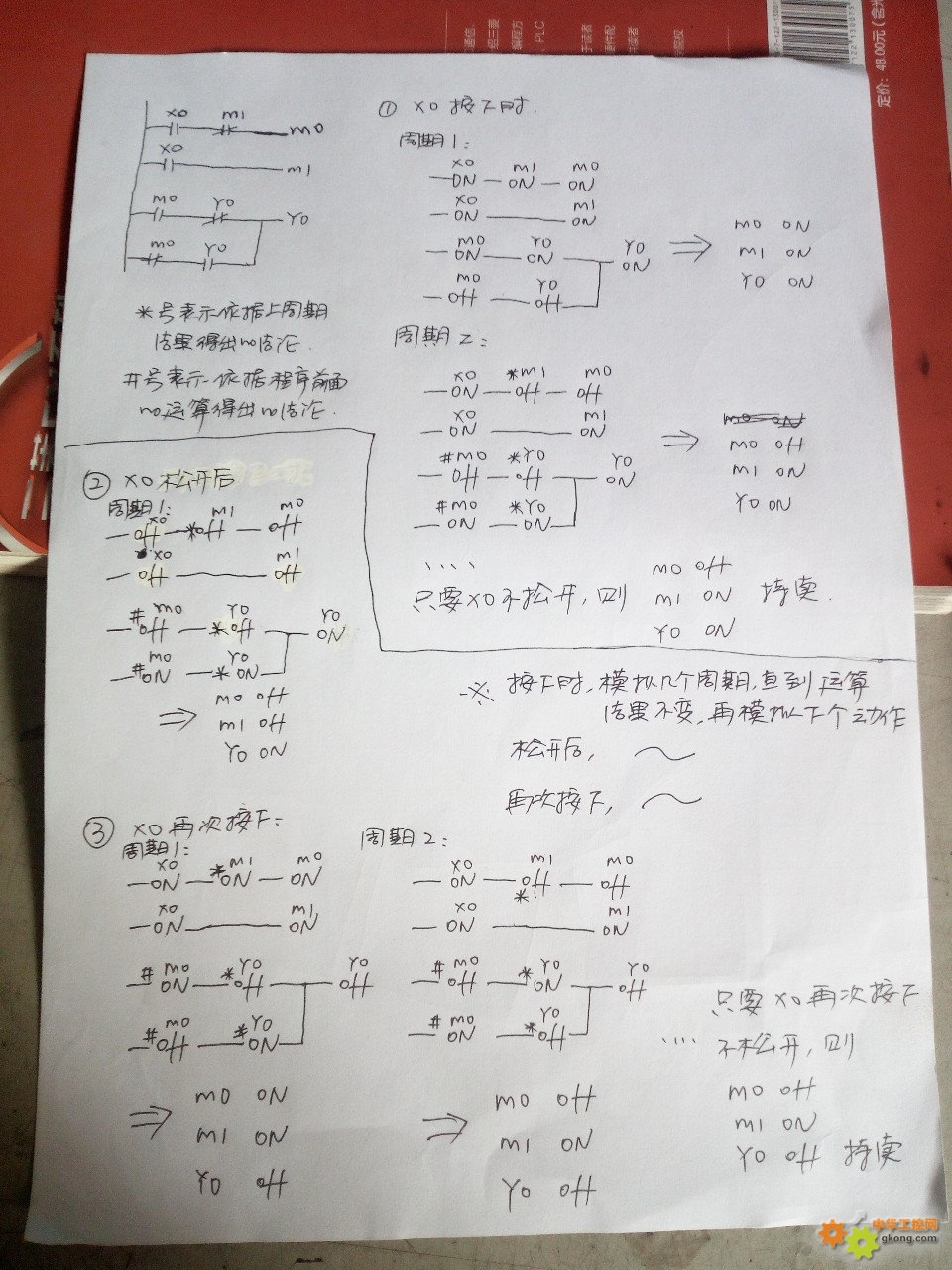

#18楼
梯形图右侧的文字已经讲的很明白了;
在老款的FX0S/FX0N的时代不支持ALT指令时都是用上面的方法来做的;

发表于:2016/8/12 0:13:58
#19楼
   17楼理解是对的,但附图的描述,个别地方可能没有表达准确:
   X0接通时、周期1,第1行(M0线圈一行),M1接通应当是M1的常闭点接通,或可以表达为“M1的非”接通;第3行(Y0线圈的第一个支路)Y0常闭点、第4行M0常闭点,同样的情况,等。
   也许我是吹毛求疵,也不一定恰当,所以该意见仅供参考;总的来说,图形描述还是做得很好的。
