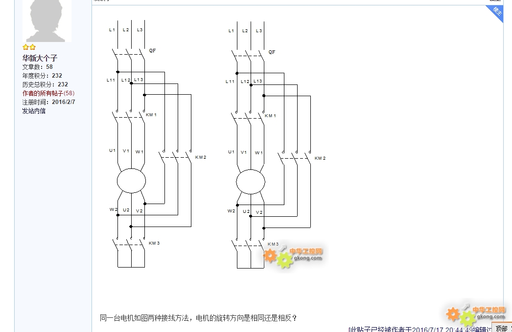

在华新大个子的贴子中讨论了关于星三角启动两种接线方法,我原以为第一种接线方法在三角形运行时电机会反转,但经过大家的讨论和我的实验证明两种接法都可以,是我的理解有误。
原贴截图如下
我认为第一图三角运行时会反转的理由如下
                                   图1
                                   图2
                                   图3

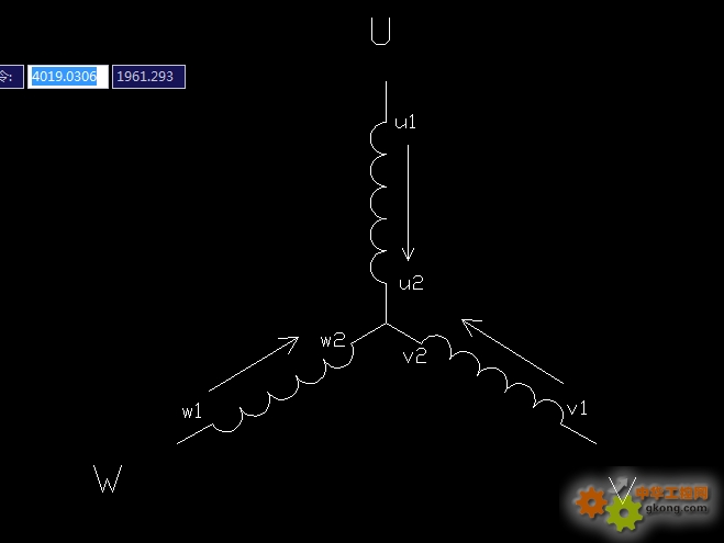

华新大个子 图中第二中接法是我们最常用的接法,其电机绕组内部电流方向如图1 图2 所示;而第一种接法电机绕组内电流方向如图1 图3 所示方向,图3中的每相绕组中的电流方向明显相反,所在我便认为电机以此三角形运行会反转,可能将空开顶跳。后面看到有很多位坛友说不会反转,我便做了一下试验,用3KW的小电机接成两种不同的接法做了实验,结果证明我的分析是错误的,电机并没有反转。这是什么原因,我标的电流方向应该是正确的,但电机为什么没有反转,经过一番思考分析,总算是找到了其中的原因。

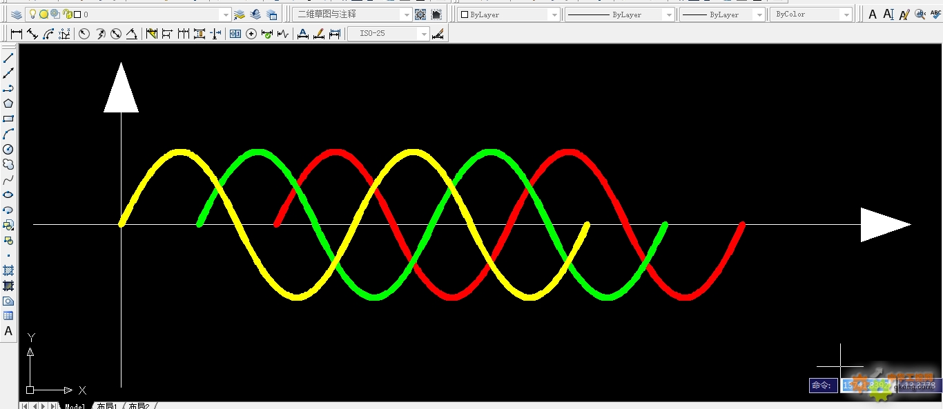

原因是电流变反后相序也发生了变化,正向时每相电流的相位示意图如下
电流峰值达到最大值的次序是 A  B  C 依次达到最大值

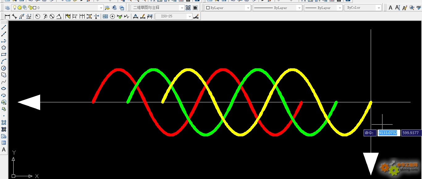

面把上面的电流取反后,也就是旋转180后是这样的
电流峰值到达的顺序是 C   B    A  ,也就电流变反后相序也变反了,负负得正嘛,所以反了两次后电机的转向还是正转,并没有反转。
