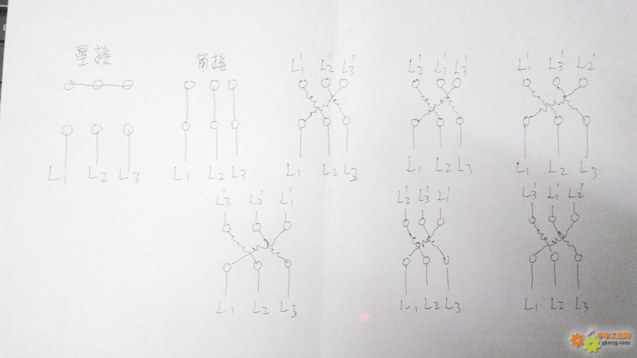

其实很简单,三相绕组角形连接,只要按照三个绕组头尾顺序连接,电流输入相序不变,转向是不会改变的。

大家看看这张图。前两张图是电机名牌给的接法。第3张图星角启动的6根线正常接法。后5张图,在实际接线时会出现的接法,看看有什么问题

以下是引用mybigapple在2016/7/21 22:06:35的发言:
有4个属于接错线缺相运行呗。

回复 #22楼 mybigapple
第一个和最后一个还能接成三角形,其它的四个好像都不能成三角形运行吧,是这样的吗?

问一句,你的实验结果是什么 ?两种接法都可以用,是不是?
我想不起来自己是怎么接地了,以后在做柜子时可能要纠结了!楼主给个答案

以下是引用lizhengchao在2016/7/22 11:16:42的发言:
楼主好人,先顶一个表情
两个都可正常使用,不过推荐第二种接法,一是习惯,二是容易理解

回复 #23楼 Kate
对呀。有4个接法是不能构成角接的。但在星运行时可以转动起来,转成角时就缺相了。电机星角启动接线时,有这种情况吧,但电机星启动后转成角运行时,转动方向没变,运转时声音就不对了。

转向只能有一中,接线可以有上边的两种,第二种相比第一种接线,在所有线圈上全部进行了换向,所以不存在反转,
星角切换方向只能有一种,否则大电机可能出现直接跳开关,小电机可能还会运行但方向不一定的缺相运行状态,可以通过声音快速判断
