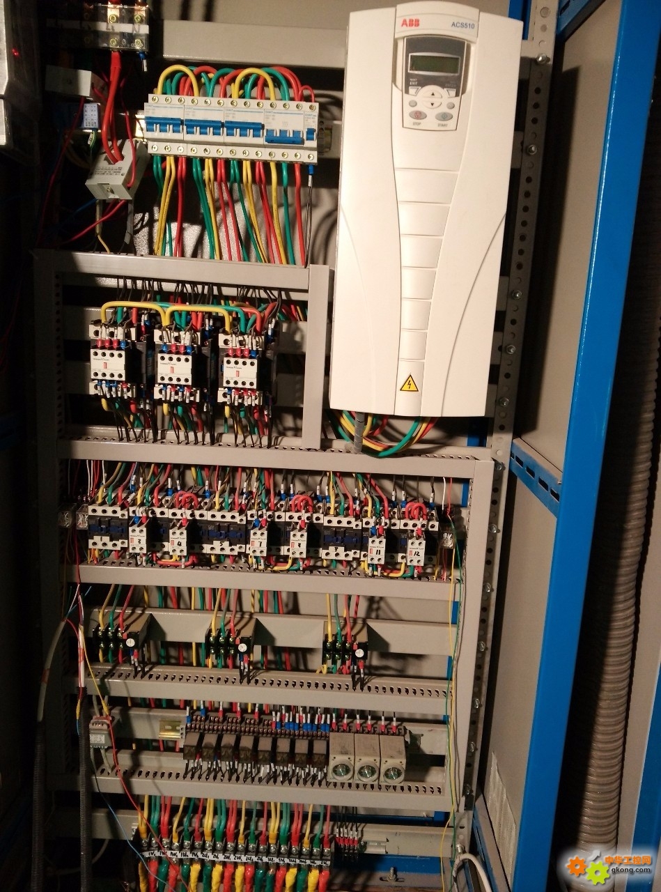

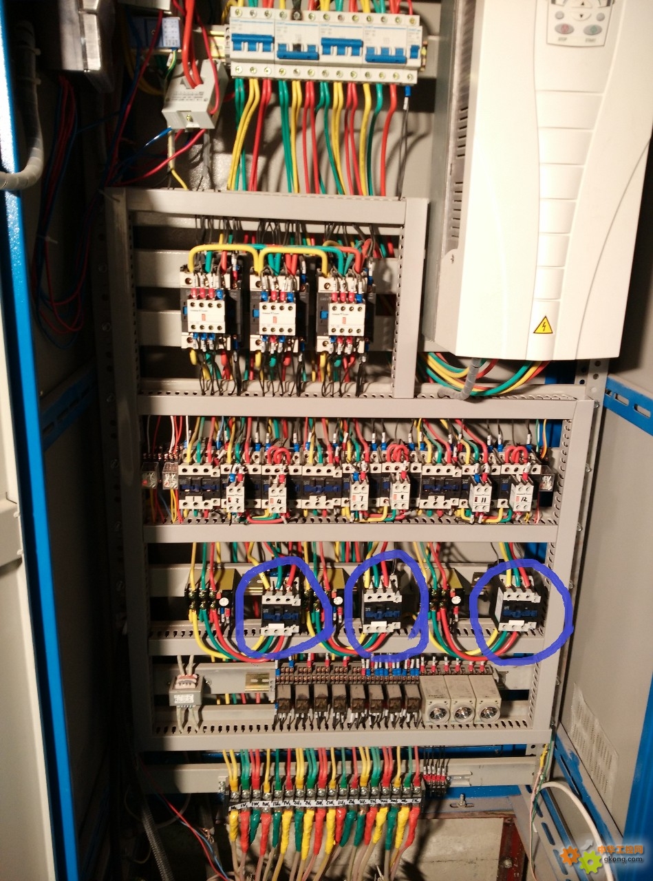

对上的贴中提到的柜子改造后电机发热问题解决,运行正常
圆圈内为增加的三个接触器,让变频运行时星形接触器不吸合(拆掉一根控制线即可)再加三个接触器接成三角形,这样控制回路基本不用大的改动
上面的一个空开烧掉了,今天过去换了一下,顺便拍了照

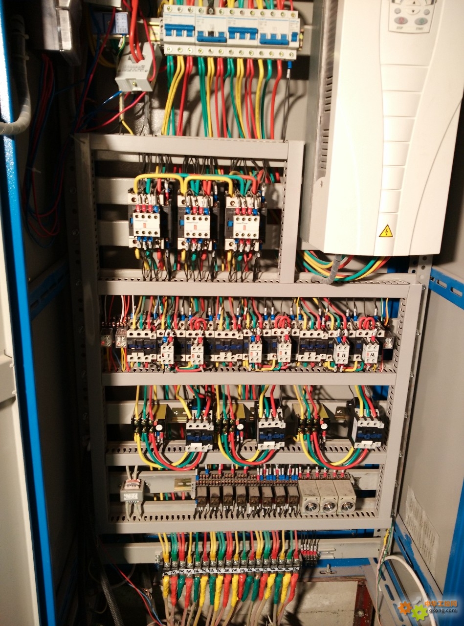

未改之前的柜子照片

看懂了吗,是这样吗。以前都是星形工作的,没有星三角起动,说白点就是,以前工频是星起动,变频还是星工作。现在改了是这样,工频是星起动,变频是三角工作。楼主我理解的对吗。

楼主,请教一下,能不能讲下你新加的接触器的三根进线和出线分别是接到那里去了,为什么出线接到FR上去了。

对,就是这样子
