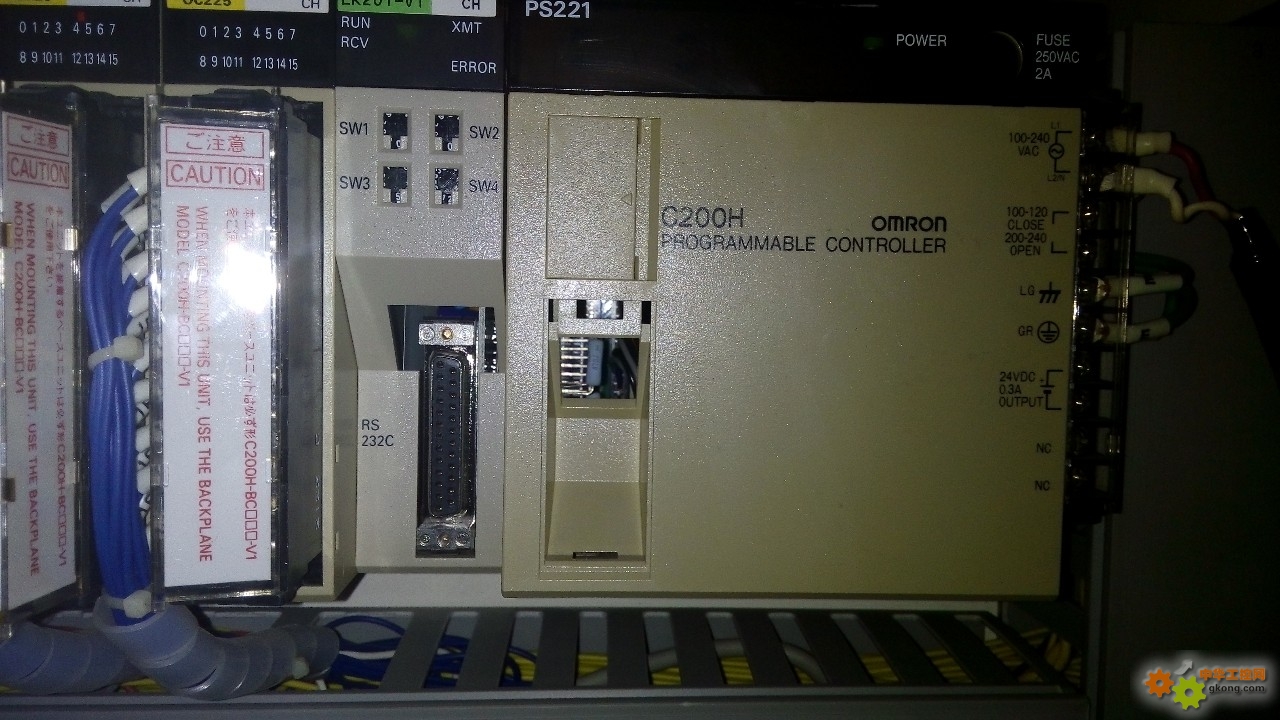

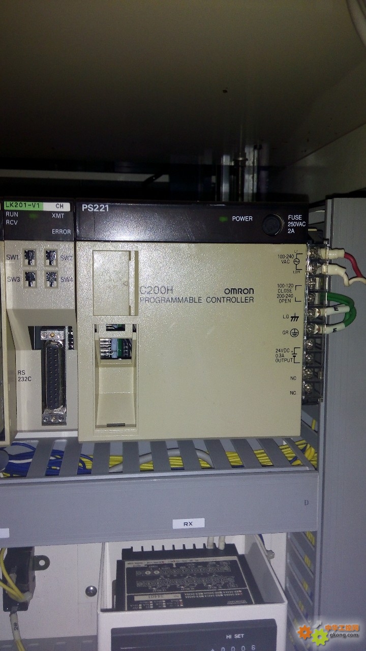

欧姆龙C200H,已经加通讯模块,型号C200H-LK201-V1 ,但是淘宝上9针RS-232C口的电缆型号为XW2Z-200P-V的电缆是9针的,我电脑是USB口的,如果买根9转USB的数据线连接上,能用吗?

表情表情表情PS221仅仅是一个扩展的电源模块;
你的主机CPU呢?

发表于:2016/7/1 14:59:24
呵呵;连到扩展电源上,难不成想读电源的参数??

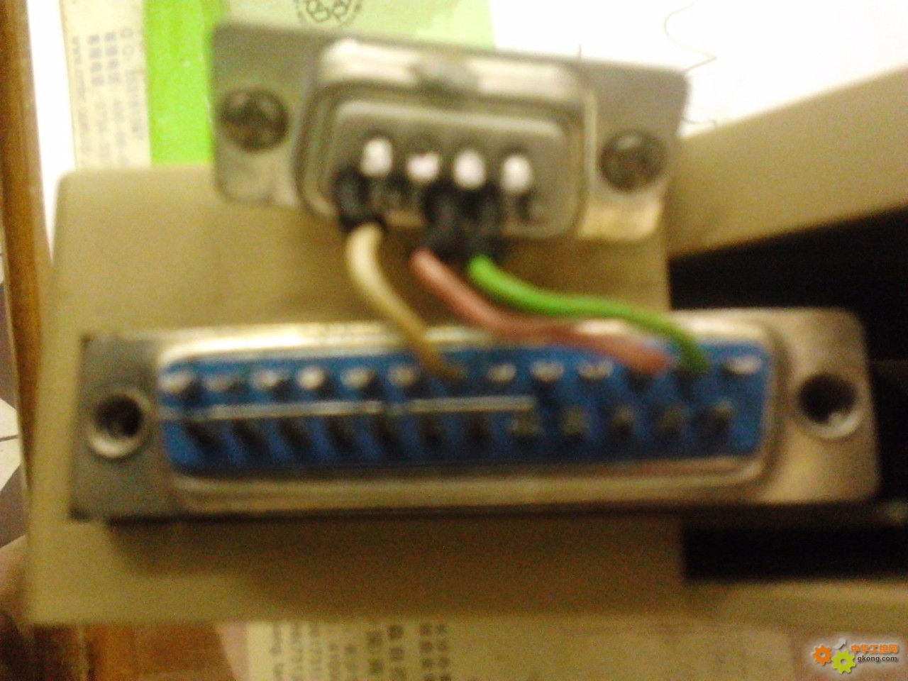

发表于:2016/7/1 15:25:30
连线方法见图,需外加一根USB转换线,我用30元的线也可以搞定。
但是,Z版说了,你的主机呢?

发表于:2016/7/1 20:59:45
呵呵;根本不是线的原因;
这个模块必须插在CPU那块底板上;
