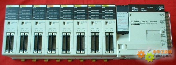

这个电源装右边啊,楼主放张PLC全图上来!
有问题可加
87815
ZCMY 版主
文章数:47949
年度积分:1022
历史总积分:87815
注册时间:2004/3/16
发表于:2016/7/3 16:36:40
#12楼
大惊小怪;
C200H的本身电源/CPU就在最右边;
模块安装槽也是从右向左开始0 1 2 3 4 5数的;

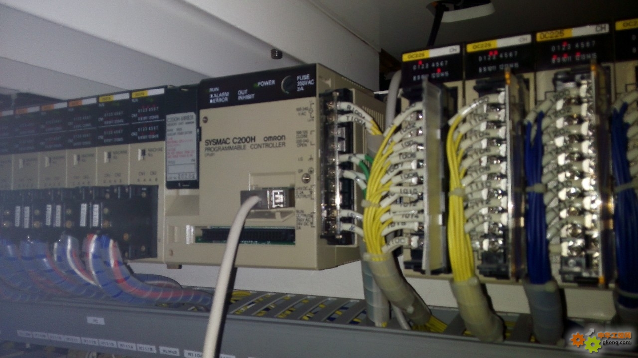

#14楼
有主机,这个可以用手动编程器

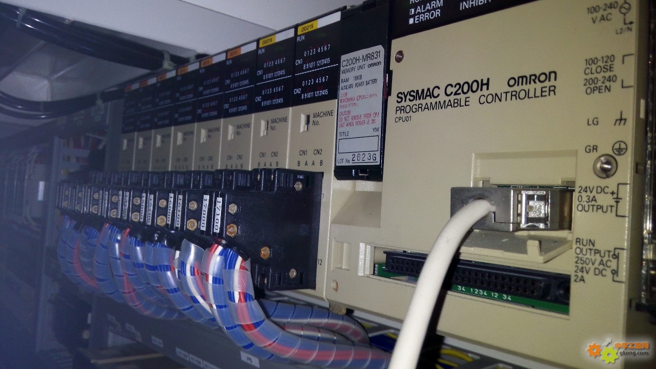

#16楼
这张清晰点

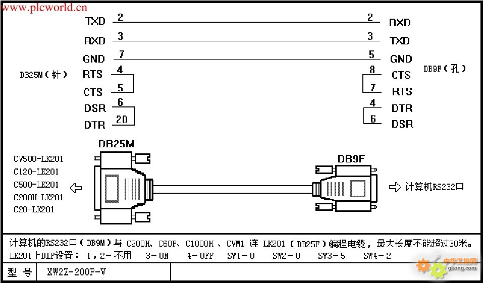

#17楼
我按照这张图焊几根线,就可以使用吗

#18楼
对的;
但LK201必须插在主机所在的底板上,而不是扩展底板上;

#19楼
C200系列数据线,跟CPM1A、CQM1**等通行
C200H用过没?在这瞎回;
C200H只能通过模块与电脑通讯,CPU上的二个通讯口都是手编器用的,手编器和CPM1A、CQM1通用倒是真的;
从C200HS开始,CPU才直接可以与电脑联机;
当然之后的C200Ha(包括C200HE/C200HG/C200HX)更可以了;
