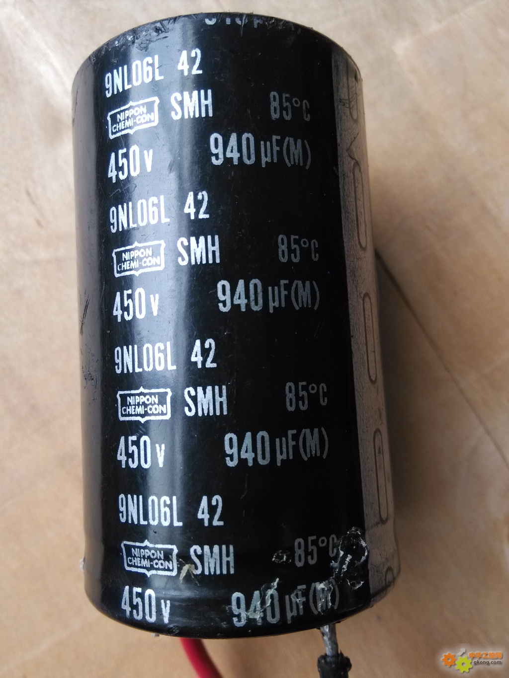

发表于:2016/6/24 19:48:41

不会是四组电容做在一起吧?

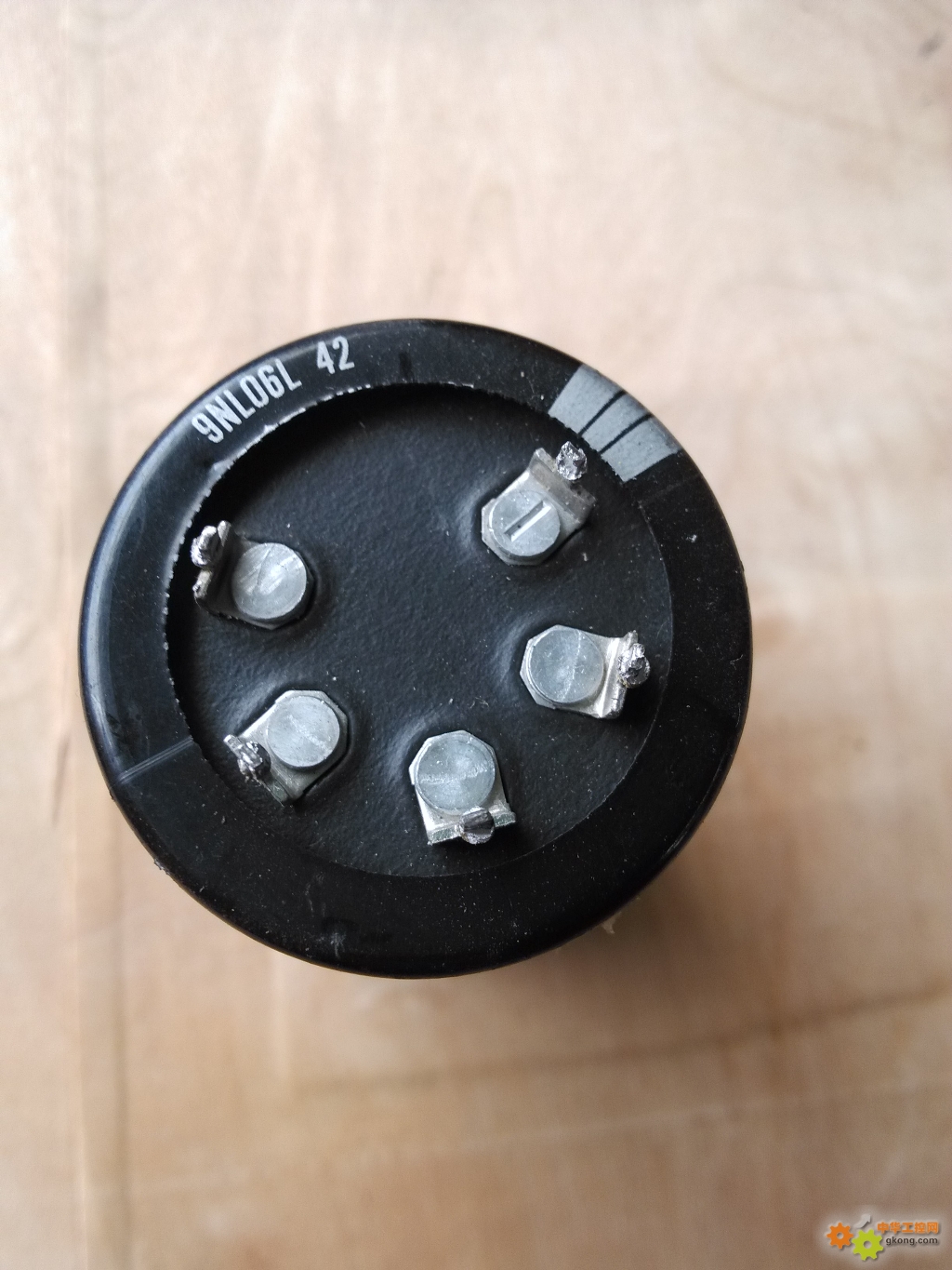

没有测容量的表,用电阻档测有标记-的和对角有电阻变化,其他脚都不通

楼主表量下看看那几个角通

AB700,37KW的变频器用的就是这种电容,只有两个脚有用

大电容,有的脚位只是做加固作用,我手头的4脚电容就是2个固定脚2个工作脚位

看看电路板,是不是有的脚是空脚?
