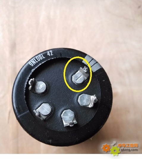

#20楼
以下是引用1522615606在2016/6/25 17:09:32的发言:
风扇电容有好几根线,这种电容也这么多脚。
风扇调速电容那个不一样:那些基本都是真实有效的

#21楼
见过不同脚不同容量的
4632
zhengpan2010
文章数:2684
历史总积分:4632
注册时间:2010/9/13
发表于:2016/6/26 11:23:28
#22楼
对照电路看看 或者上张电路板的图
14244
zhangjunbb
文章数:249
年度积分:1001
历史总积分:14244
注册时间:2005/10/7
发表于:2016/6/26 11:43:56
#23楼
见过四个角的电容器,实际里面是将两个单独的电容器集成在里面。

#25楼
用万用表测一下,看看圈中的负极与哪个脚有值。

#27楼
回复 #10楼 aaxin2008
看线路图,有几个只是加固用

#28楼
capsun成功开发了新一代5脚电容器,新5脚电容器的诞生,它增加了耐大纹波电流,高稳固性基板的功效。它推翻了直径50mm只能用螺栓方式或焊片的方式的局限。过去大电流,大电压,高纹波只能用焊片式的,螺栓式的,而很多设备上要用螺栓或焊片根本在安装上无法实现。Capsun宣布,cs2系列焊针式电容(5脚电解电容),其实尺寸最大可以做到50*105mm, 50*110mm, 50*120mm,50*130mm,50*150mm,50*180mm等尺寸,这些尺寸下的容量与电压,可以轻松安装(焊接)电路板上了)。
CS2系列现在可以做到(35mm*40mm至35mm x 105mm的5种外形尺寸),(40mm*40mm至40mm x 105mm的9种外形尺寸),( 50mm*50mm至50mm x 180mm的13种外形尺寸),电容器的塑胶外皮属于环保的PET皮
  CS2电解电容器在+105℃下的额定纹波电流为4.92A,在+105℃下的使用寿命长达8,000小时至12,000小时。电容器采用内链方式,它有两个阳极端分流,两个阴极端分流,同时还有一个稳固针的存在。电解电容器符合RoHS指令2002/95/EC。
  CS2系列电容器,由于采用分流内链式方式,及采用高可靠纯硼酸大孔洞铝箔,故它非常适合用于变频器或伺服放大器控制电路,例如大型工业电源,军工电源等高要求电路上,主要用于提高性能,特别适用于高纹波电路。
开关稳压电源专用的高频铝电解电容器,它有多个端个子,正极铝片的两端分别引出作为电容器的正极,负极铝片的两端也分别引出作为负极.
开关稳压电源专用的高频铝电解电容器,它有多个端个子,正极铝片的两端分别引出作为电容器的正极,负极铝片的两端也分别引出作为负极。稳压电源的电流从四端电容的一个正端流入,经过电容内部,再从另一个正端流向负载;从负载返回的电流也从电容的一个负端流入,再从另一个负端流向电源负端。
   因为多端子端电容具有良好的高频特性,它为减小输出电压的脉动分量以及抑制开关尖峰噪声提供了极为有利的手段。
   高频铝电解电容器还有多芯的形式,它将铝箔分成较短的若干小段,用多引出片并联连接以减小容抗中的电阻成份,同时,采用低电阻率的材料并用螺杆作为引出端子,以增强电容器承受大电流的能力。
   叠片电容也称为无感电容,一般电解电容器的芯子都卷成圆柱形,等效串联电感较大;叠片电容的结构和书本相仿,因流过电流产生的磁通方向相反而被抵消,因而降低了电感的数值,具有更为优良的高频特性,这种电容一般做成方形,便于固定,还可以适当减小占机体积。
   此外,还有一种将四端和叠片相结合的四端叠片式高频电解电容器,它综合了两者的优点,高频特性更佳。
