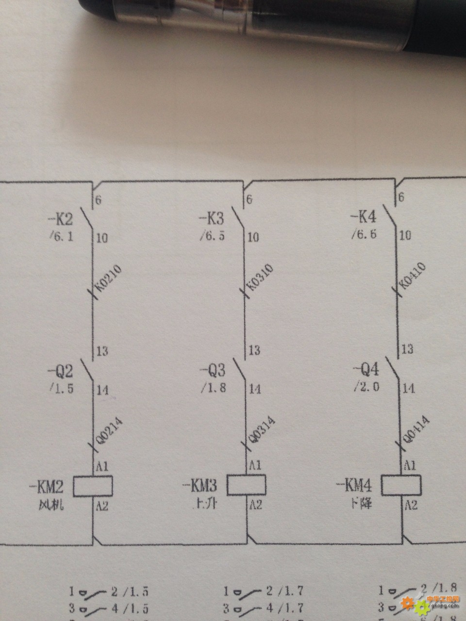

关于这种纯数字的标线号的方式肯定很多人不陌生吧,比如上一根线为306.经过一个触点线号为307,相信很多同行这样标,也是传统的常见的一种方式,但是这种方式有个很不好的地方就是现场安装和后期维护都需要带图纸,比如看到图纸我们知道307来源于中间继电器K4,但是如果你在现场没有图纸呢,你看到线号为307,你知道这条线来源于哪里吗,你得满电柜的找到这个307号码管另一头在哪个位置,是不是很麻烦,就像我用笔把上面的触点挡住,你就不知道307上面是一个什么电气对吧,所以这种标线方法虽然传统但确实不适用于现场及后期维护,特别是时间长了图纸找不到了的情况,查线就是满柜找,不是很方便,所以我基本不用这种标线号的方式,下面分享下我的标线号方式

先给大家看下我现在这图标的线号,例如K2继电器10号脚出来的一条线,编号为K0210即为这条线的标号。K0210的意思为,K02表示继电器序号,这里采用两位是因为一般到K99即99个继电器绝对可以满足大多数的电气柜的继电器数量。10表示该继电器的引脚,目前继电器引脚,常开触点都是为5-9,6-10,7-11,8-12,常闭触点都是1-9,2-10,3-11,4-12.所以K0210表示这条线接在元件号为K02的10号引脚上,那么我们即使不带图纸,在现场只要看到这个标号K0210就知道这条线来源于继电器K02的10引脚上,那么你就可以轻松快速的直接在K02中间继电器上发现这条线,下面我挡住上面的K02触点让大家看看是不是很容易理解。

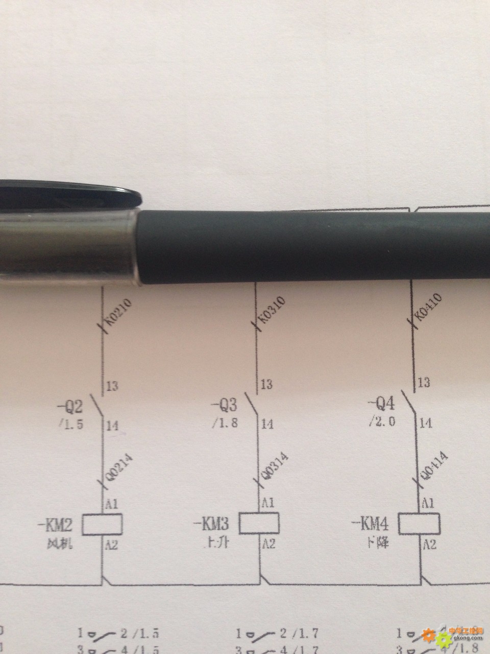

现在我用笔挡住上面的几个触点,如果你接受这种标号方式,你去现场或者后期维护你都不用带图纸,你就可以很轻松的知道线号K0210来源于中继K2的触点10号脚,,K0310来源于中继K3的触点10号脚,K0410来源于中继K4的10号脚。你只要看到这个线号,你在现场哪怕不带图纸,你也一眼明白哦K0210这条线是来源于K2,嗯查线路是不是轻松多了?

以下是引用965528555在2016/5/24 20:46:16的发言:
一根线只能有一个线号,但同样的线号一般是接到几个不同的位置的,所以还是得看图纸吧
