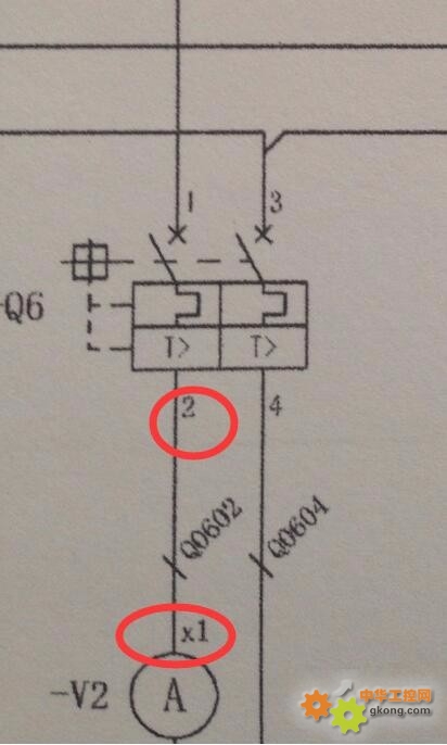

比如如图:
Q6-2到V2-X1的先标注为Q0602,当看到Q0602便可知道是到是来自Q6的2号脚,没错,但没图纸情况下,在Q6这侧Q0602这根线到了哪里又怎么知道呢?
见过有设备上一个线标2个线号的,比如 在Q6侧标注是V2X1,在V2侧标注是Q62,这样现场找根线到好找些,但好像这样不合规范,
要是线号上能显示出线的来源和去处就好多了,如Q62V21,就是有点长表情
3933
626248971
文章数:1013
历史总积分:3933
注册时间:2014/11/11
发表于:2016/5/27 14:24:44
#33楼
这样标号确实明确了很多~

这种方法我也用过,不过在多条线并联的情况下就不太好标了吧

小型设备还可以吧 日本的和台湾的很多以页来命名电气元件自上而下 从左到右看起来也比较顺眼上手也快
偶然接触EPLAN设计的大型棒材加工线是以功能划分的。比如**=  **+迷糊了好久 。现场电气元件到柜子其实都有标号
看懂来自哪个功能块 哪个柜子 哪个接线排 剩下的就比较好找了 大型设备线这么远这么长 拉线摸索是不得已的方法吧?
熟悉流程后一把不需要拉线吧?再说线坏的几率很低啊?
除非被人乱糟糟的搞过,谁都得摸索
