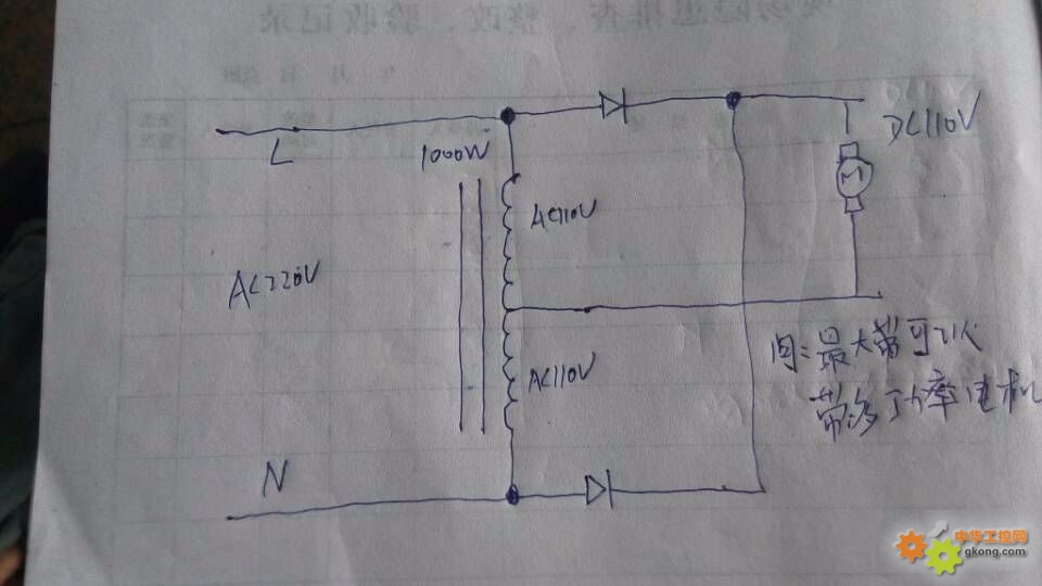

【话题】全波整流电路能带多大负载(20160413)

根据各个环节,输入的功率,二极管的电流,

主要看二极管可以通过多大的电流,决定能带多大的负载。

变压器是1000W的,长时间1000W变压器会发热的,短时间工作可以。

按照80%的容量计算,也就是800W.

变压器是1000W 所带负荷不可能大于1000W. 800W没问题。

你这个电路可是达不到110V的,单相整流电路交流输入与直流输出的转换系数是0.9,不是1!

变压器铭牌标的是KVA,你按负载80%算就好

负载能力与所选元件及冷却状态有关;整流元件的选择,或可参考有关书籍或类似的电路。
