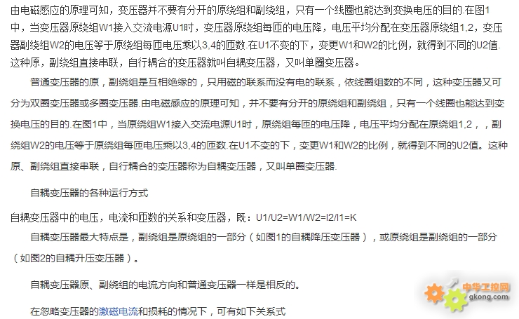

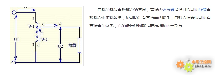

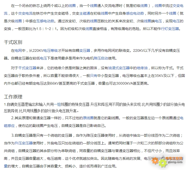

#33楼
以下是引用高雅的雅在2016/4/12 20:35:27的发言:
我实在被打败了:那个220KV变110KV的自耦高压变压器你见过吗?还有330KV变220KV的自耦变压器.......
硬要说全波整流电路、中间抽头变压器,
我服了
因为这种变压器的线圈是双线并绕后串联连接,再从连接处(中性点)引出所谓的中性线(指该线对绕组两端的电位相同),这样得出两组相同的电压,所以通常称之为“中间抽头变压器(或分压变压器)”,又由于它主要用于作全波整流变压器,又称之为“整流变压器”。
自耦变压器通常只有与电源的某端共用,而这种变压器只有中间抽头是共用端。
当然了,你称它为“自耦变压器”也无碍,因为它也是基于自偶原理的单绕组变压器,但与自耦变压器的不同在于绕组的对称性,其抽头(中间点)作为公共端。
