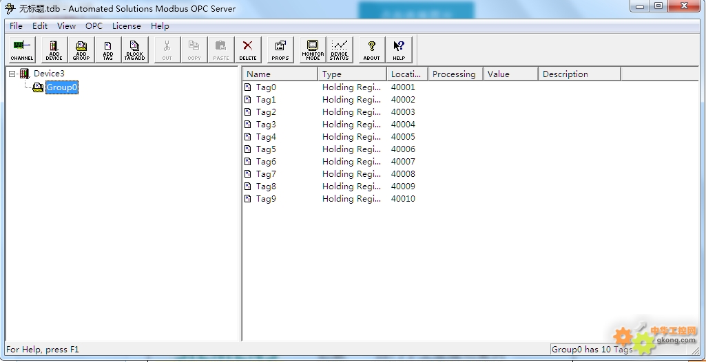

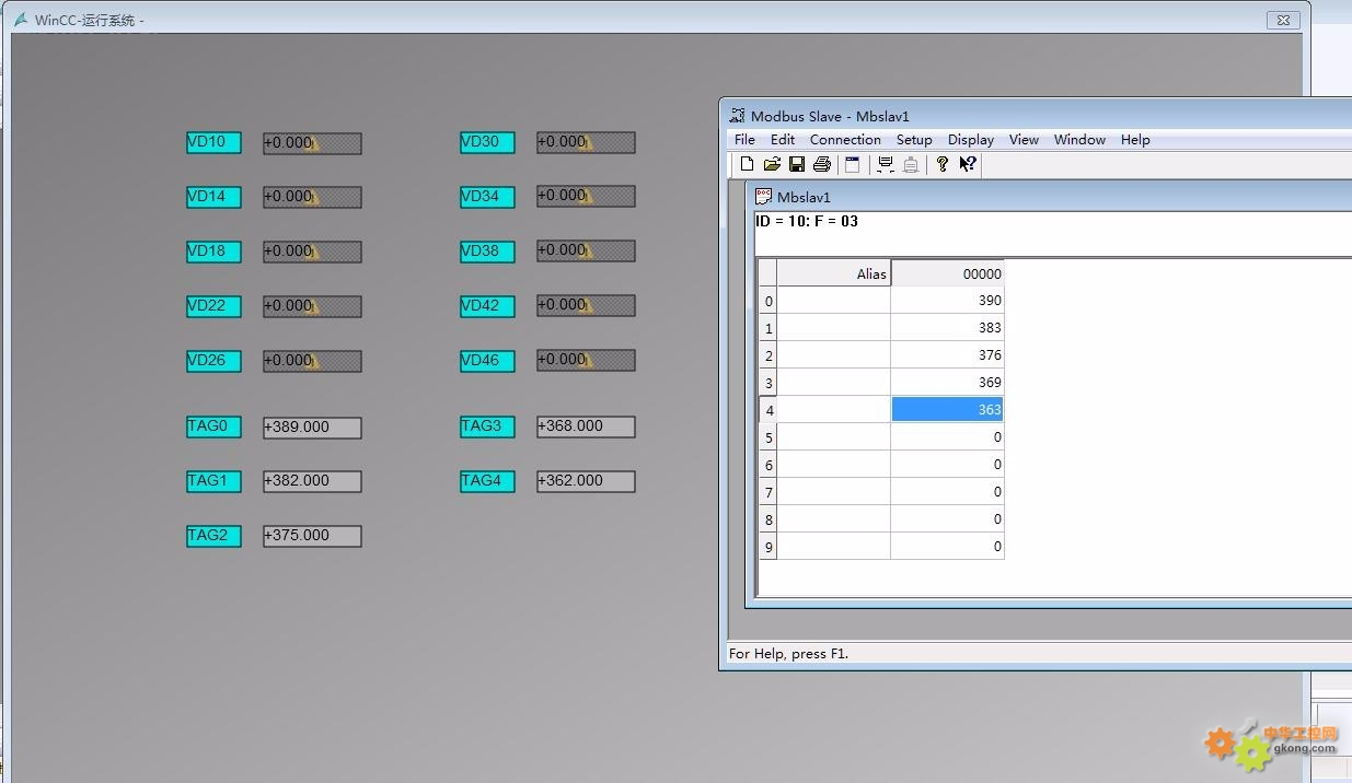

大家都知道,WinCC不支持ModbusRTU的驱动程序,一般来说,没有驱动的情况下,我们可以采用两种方式做通讯:
1、使用网关设备
2、使用OPC软件
我在这里采用的是第二种方法,在论坛里下载到了一个Modbus串口通讯的OPC服务器软件
http://pan.baidu.com/s/1dEmUAWh
解压之后安装,然后把文件夹里面的Asmbseropc(解密V2.13.1).exe 应用程序文件,删掉括号以及里面的内容,把程序文件复制到软件安装目录下覆盖同名文件即可。
点击CHANEL,设置OPC与下位机的连接端口,以及波特率等等信息;
点击ADD Device,添加Modbus从站设备,设置对应的端口、波特率和奇偶校验等等
点击BLOCK TAG ADD,添加多个点位;
点击MONITOR MODE,OPC开始连接Modbus从站
这样OPC软件的设置就完成了
至于WinCC里面添加OPC协议与导入点表,可参见我的另一个帖子  WinCC与S7-200 SMART的OPC通讯
http://bbs.gkong.com/archive.aspx?id=421421
