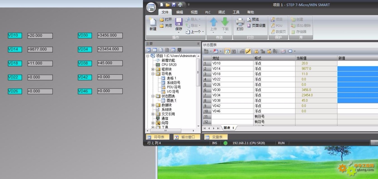

这两天正在学习WinCC,本着learning-by-doing的原则,现学现卖,讲讲WinCC与S7-200 SMART怎么通讯。

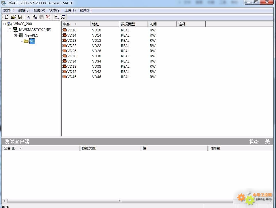

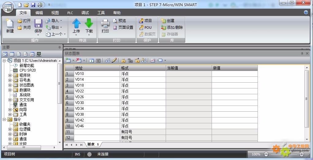

首先,在S7-200 SMART里面给几个变量赋值备用

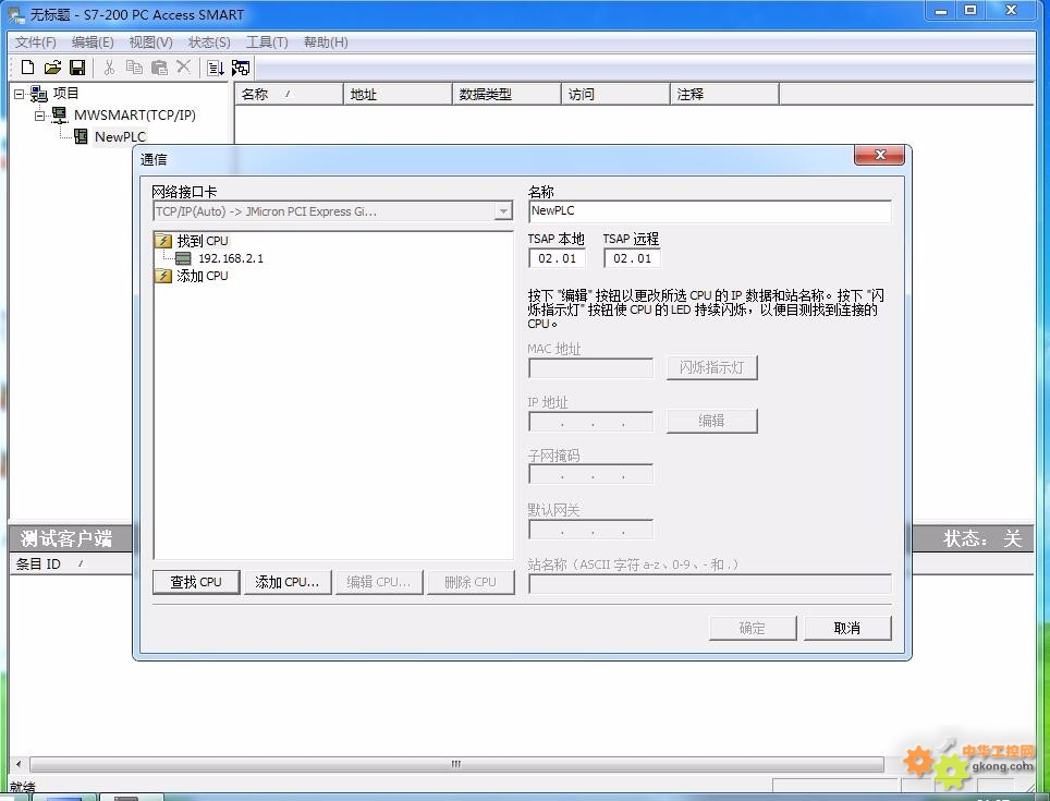

打开PC Access SMART,添加所连接的PLC
在PC Access SMART 添加PLC的变量

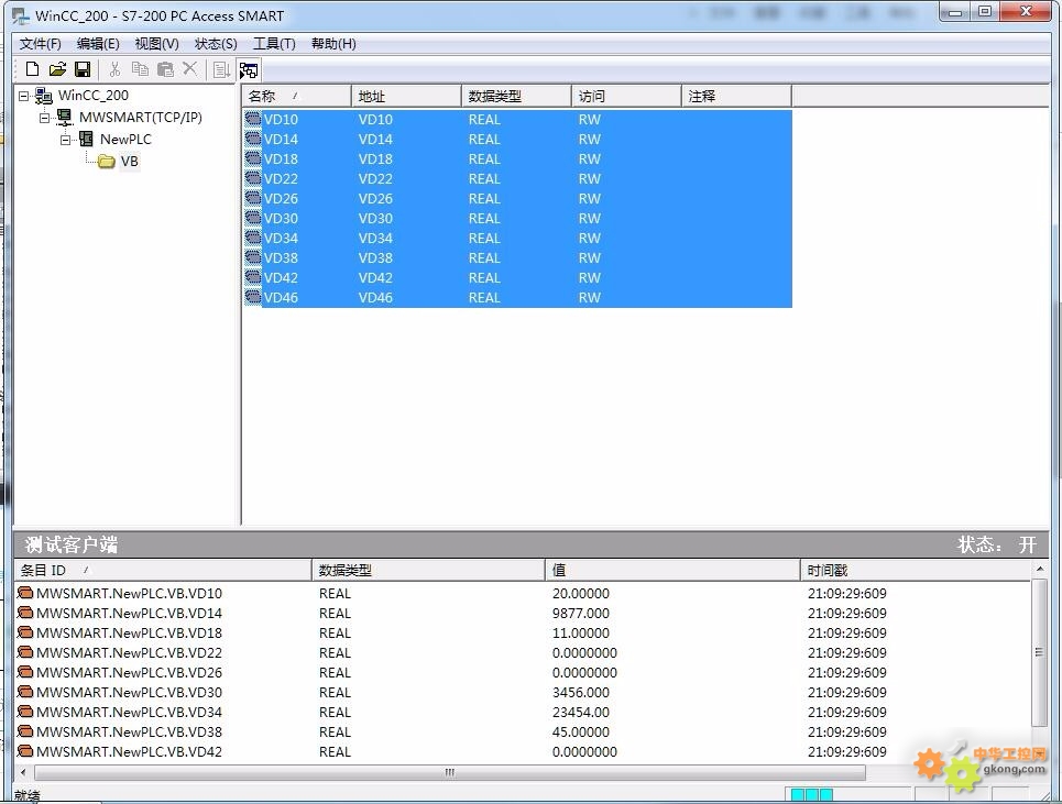

把添加的条目加入到测试客户端,然后启动测试客户端,可以在软件里看到PLC存储器里的数据

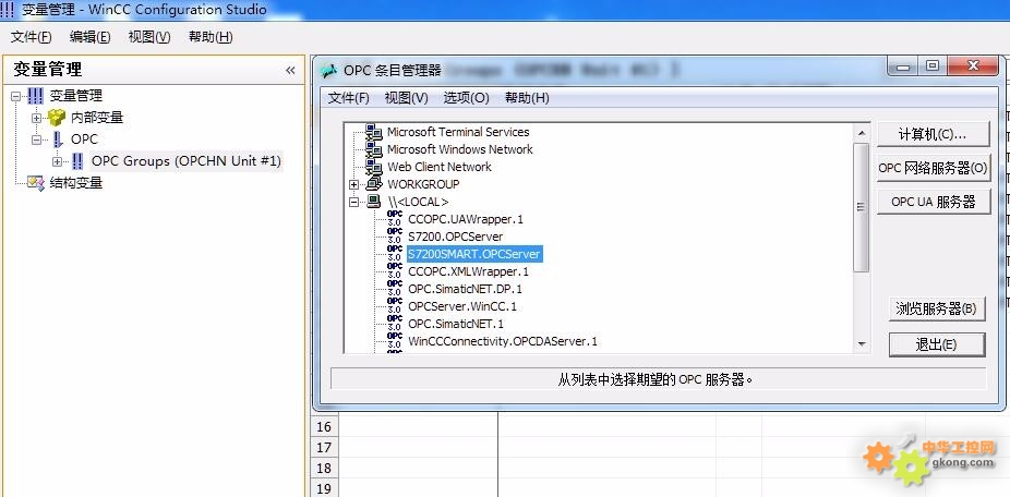

然后在WinCC中新建项目,打开变量管理器,添加OPC驱动,在OPC Groups通道单元上右键点击,选择系统参数属性
在条目管理器中,找到\\<Local>,打开,找到里面的S7200SMART.OPCServer

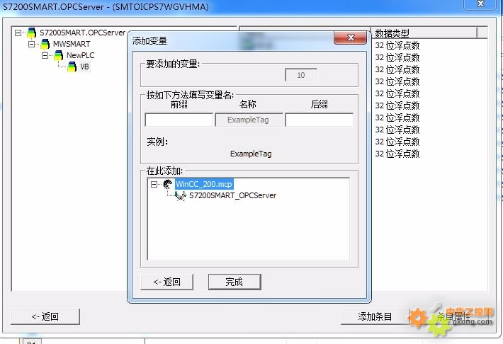

选择S7200SMART.OPCServer后,点击浏览服务器出现如下画面,选中所用变量,点击添加条目,,再点击完成,就可以把PC Access SMART里面的变量导入到WinCC中,然后新建一个画面,用IO域显示数值

亲测可用,要是有新发现欢迎互通有无表情
