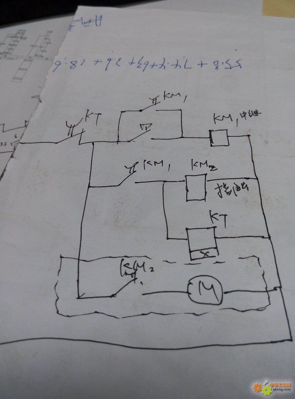

材料:一个光电开关、一个中间继电器、一个接触器、一个时间继电器、一个风扇
要求:光电开关感应到有物体经过,风扇吹10秒钟后停止。
    光电一直感应到有物体挡住,风扇一直吹。
我自己装一下。出现这样的问题,一个物体经过光电开关,风扇吹10秒后停止。
要是光电开关一直感应到有物体,就会风扇吹10秒后瞬间断电再上电吹10秒瞬间断电再上电一直循环下去。

发表于:2016/3/9 15:46:03
用断电延时继电器不就行了

发表于:2016/3/9 16:02:25
你用光电控制中继,中继的常开做为接触器的启动信号,接触器的自锁电路是本身的辅助触点.时间继电器的线圈要受中继的常闭控制,接触器的线圈受时间到断开触点控制,就不会出现你说的情况了

发表于:2016/3/9 16:15:54
回复 #1楼 gk_0
用的就是延时断电继电器.
所有的元器件的线圈都AC220V

发表于:2016/3/9 16:25:24
回复 #3楼 yejingmao
前辈你看下。这是按图接的,我是新手画的不规范。

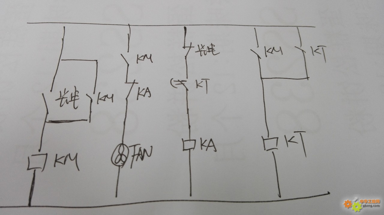

发表于:2016/3/9 16:29:31
回复 #3楼 yejingmao
前辈能画出接线图么,谢谢了

发表于:2016/3/9 16:37:44
光电开关接通(假设感应到物体时接通),风扇转;光电开关断开,风扇10秒后停(由时间继电器控制)。
若光电开关一直接通,则时间继电器暂时不起作用;那么,光电开关断开后,时间继电器才接通控制电源。
