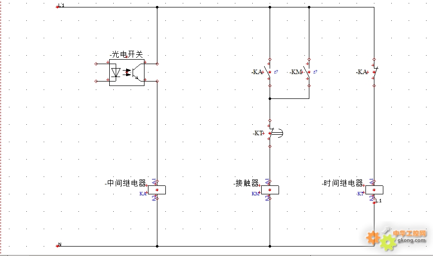

#10楼
手画版,你将就的看看

#11楼
KA的常闭电源不能接L1,要接在KM的辅助触点与KA常开的结点才对表情

#12楼
其实这个电路很简单,把光电的常闭用上就没有问题了,常闭做停止的开关。要不你的电路反复工作。其他的电路我就不想了。

#13楼
原因很简单,延时一到有把时间继电器复位了。
直接用光电开关去控制时间继电器(光电开关电压与时间继电器不匹配可以加一个中间继电器),再用时间继电器的触电去控制接触器,不用做那么复杂
光电开关的电源不能经过任何触点,不然中间如果断一次电就会再执行一次,搞不好又循环往复了
你把问题搞复杂了

回复 #9楼 honghaii
这个一直挡着光电开关,风扇感觉还是会反复循环工作啊

回复 #13楼 243604901
重要是也能做到光电开关感应到物体也一直吹。光电开关也需要物体从有到无,没有感应到物体风扇立即吹10秒停止。

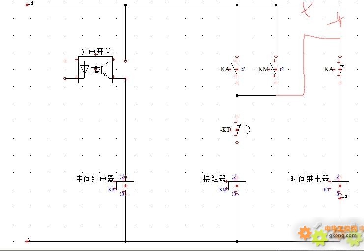

#17楼
回复 #11楼 yejingmao

#18楼
回复 #11楼 yejingmao
这样子改,能到达要求
