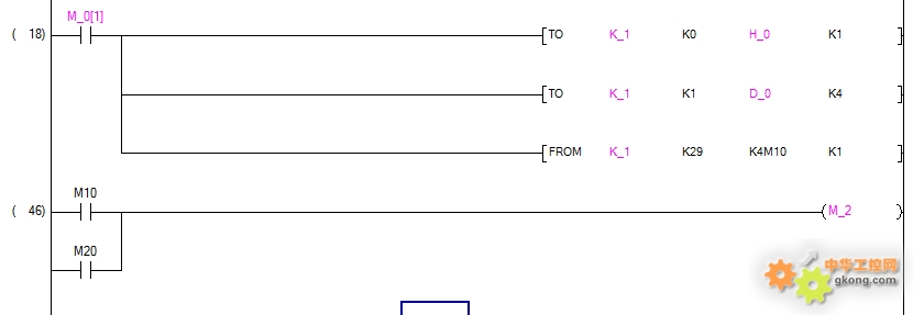

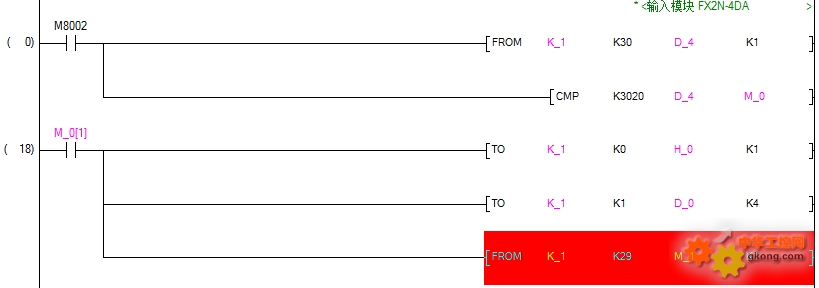

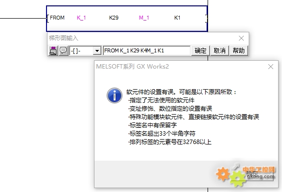

编译始终显示M_1类型错误,不知该如何在FB中使用KnM位数继电器。

图片被水印挡住了,重新上传了一下

格式错误;K29后面是要16位的,改K4M1;

FB里面无法使用K4M1

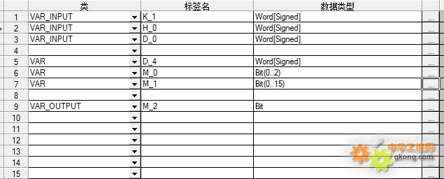

K4M0这种地址的表达方式属于全局变量的方式,在FB中不能直接使用全局变量,所以在FB中没有办法使用。
你可以将VAR_INPUT定义一个变量,然后在FROM指令中使用,在全局变量中定义,然后连接到VAR_INPUT引脚上。

此功能块要实现M_2的输出,M10是作为中间变量使用,如果要在外部定义的话,会显得非常繁琐,那使用此功能块简化编程就没有意义了。

用works2可以对FX系列PLC进行FB编辑。
