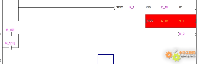

怎样将Word【unsigned】内部变量的值再赋予16位内部变量M点呢?使用MOV仍然报错。

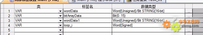

M_1是Bit数组,将M_1的数据类型定义为Word。
你需要对IEC61131-3的数据类型章节进行翻阅。

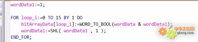

如果不使用全局变量,仅仅使用内部变量的情况下,你无法直接将一个Word【Unsigned/BitString】类型的值直接赋予一个位数组类型,你可以编写以下程序或者将下列程序FB化后供调用。
上述仅仅讨论三菱的编程,在其他部分厂家的编程中,是允许直接对位串的位进行访问的。

在work2中编程并转化为FB已经超出我的理解范围了,请问有没有什么资料可以学习参考?谢谢!
