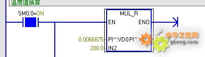

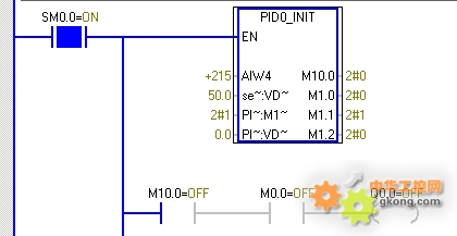

用PID向导做出的温度控制程序,怎样正确的反应当前温度呢?
这是调用PID子程序,室温时,看到输入的AIW4只有215,215/32000=0.00671875
0.00671875*200(温度最大值)=1.34,显然不是当前温度。
用的是S7-200+EM 231热电偶模块。

热电偶最好是转换成电流电来PID在配置时没有热电偶选项

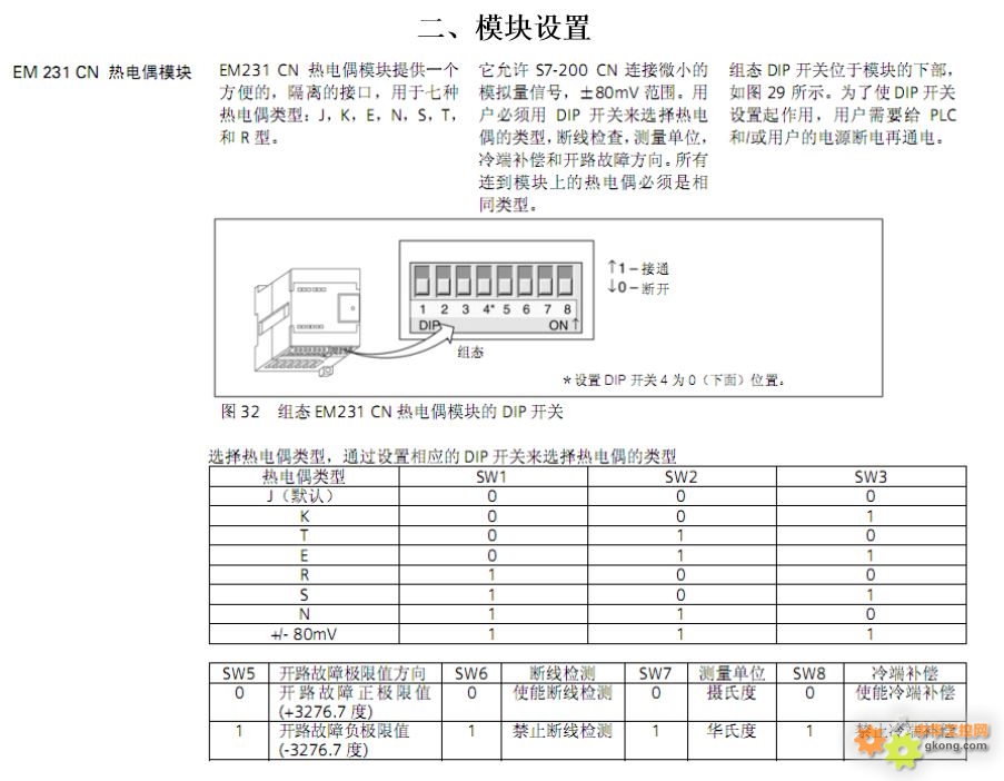

检查一下DIP开关的设置和接线呢?

热电偶模块通道读取的数字除以10即可,楼主的AIW4是215,就是21.5度啊

真的?怎么会这样?温度为什么是个这样计算呢?AIW4不是热电偶传过来的数字量吗?

那表中的VD0是什么呢?

的确是除以10即可,没细看手册,差点给楼主指到弯道上。。。

VD0是计算过的过程量,范围0-1.0
温度读取的单位是0.1摄氏度,所以要在结果后除以10

手册上哪里有呢?找半天了找不到啊!

VD0是怎么计算出来的?
