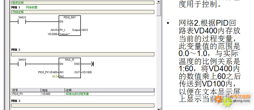

上面网上找的资料,当前温度的计算方法也是过程量乘以向导中设置的最高温度。

你百度一下手册吧,可以看到,数值跟温度的关系。我现在图片传不上来

什么样的手册呢?系统手册貌似没有
