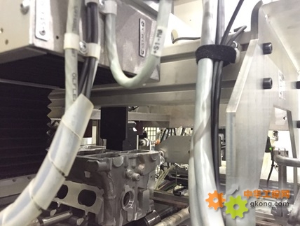

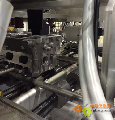

发动机装配流水线改造,调整为两款发动机公线生产。有些工位的镜面反射光电开关经常误动作,然后做线的OEM厂家过来看了看,说是反射镜换成小的就好了。
的确换了镜子的确好了,但是问厂家为什么也说不清清楚就和我说是经验~~~~~~~

或许本来就是经验之得,要得到解释,可以自己先想象;比如,镜面大小与光的关系。

镜面大反射的杂光多可能

2楼说的或许也是一种可能。

镜反射光电传感器在使用时,不仅要考虑选择合适的传感器,使用正确的反射镜同样十分重要。
有时候生产线上需检测的物体尺寸比较小,那选择的反射镜尺寸也需要相对应小。
镜反射传感器的工作原理是传感器射出特定的光束,光束经反射镜反射后回到传感器接收端。当有物体挡住光束时,传感器给出信号。
但如果目标物比较小,不能完全阻挡传感器发出的光束,光束经反射镜返回仍然不能触发传感器信号。
所以换了一块尺寸较小的反射镜问题就解决了。
