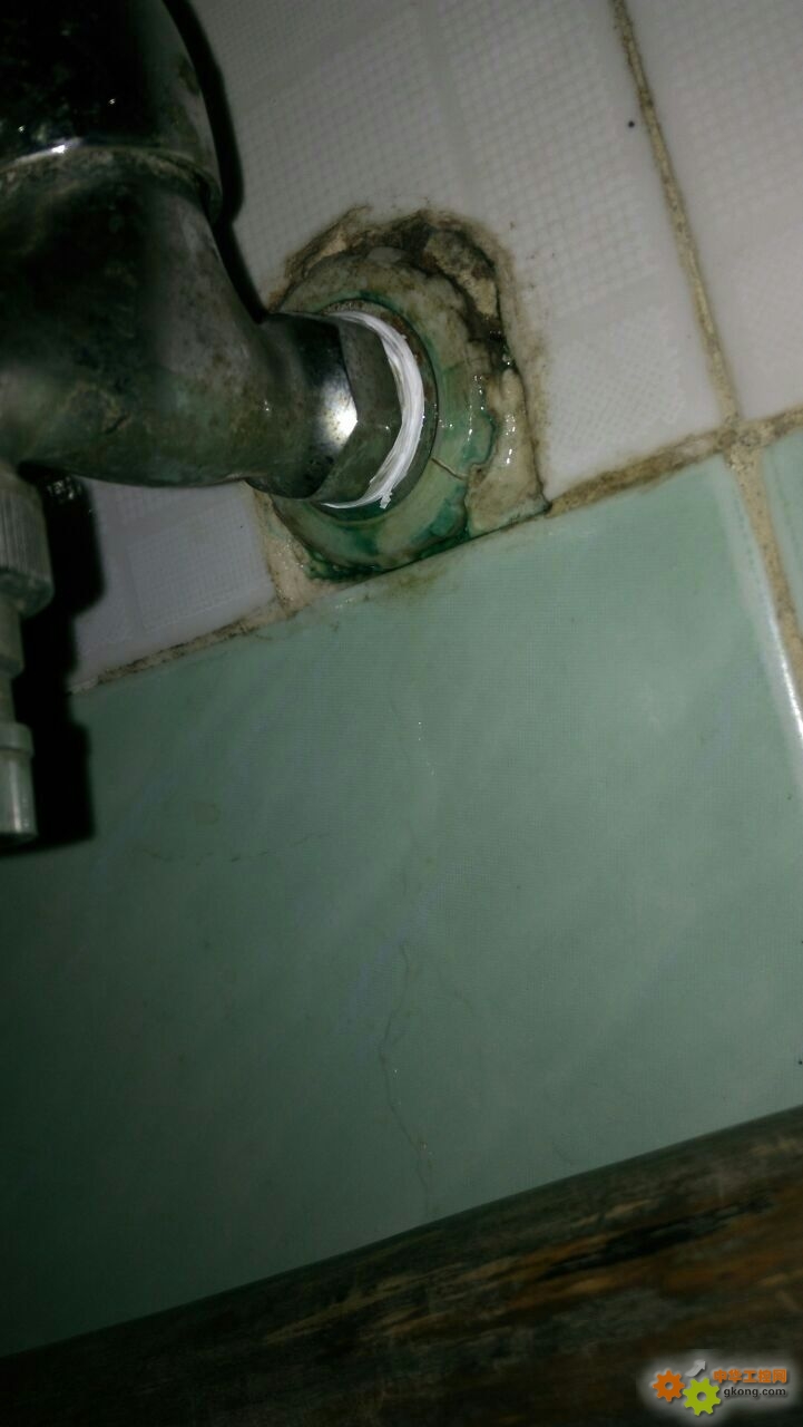

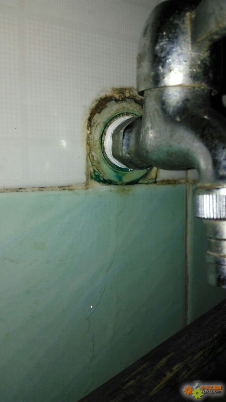

PPR跟螺口螺纹处有松动的现象,不知道这样的情况,有没有什么特殊的办法可以不用敲墙换配件,敲墙又费人力物力,最主要的还是墙面的瓷砖又找不到一样的,这才是个大坑,极大的影响了美观
在这边先谢谢各位的了(图片在下面)

取下来,用液体生料带打上,再装上,但不知道要不要等干了再用,可以看瓶子上的说明。

mmexport1449914422089
这是图片

mmexport1449914715265

你确定是ppr和内芽之间松了引起漏水吗?这样除了开墙换接头,没有别的办法了……

把水关了
然后用AB胶把内螺纹金属部分和外面的PPR管周围抹上
12小时后再开

凿墙换新的,把管多留出来些,如果以后再次维修就不用破墙了。

液体生料带了,就和仄氧胶一样。但液体生料带不会把螺纹胶死,还可以拆卸。
如果用AB胶胶上后,今后要是拆开那就不可能了。

回复 #8楼 877476825
我也是第一次听说,不知道这个用在那上面有没有效果,毕竟是塑料跟金属连接的地方
