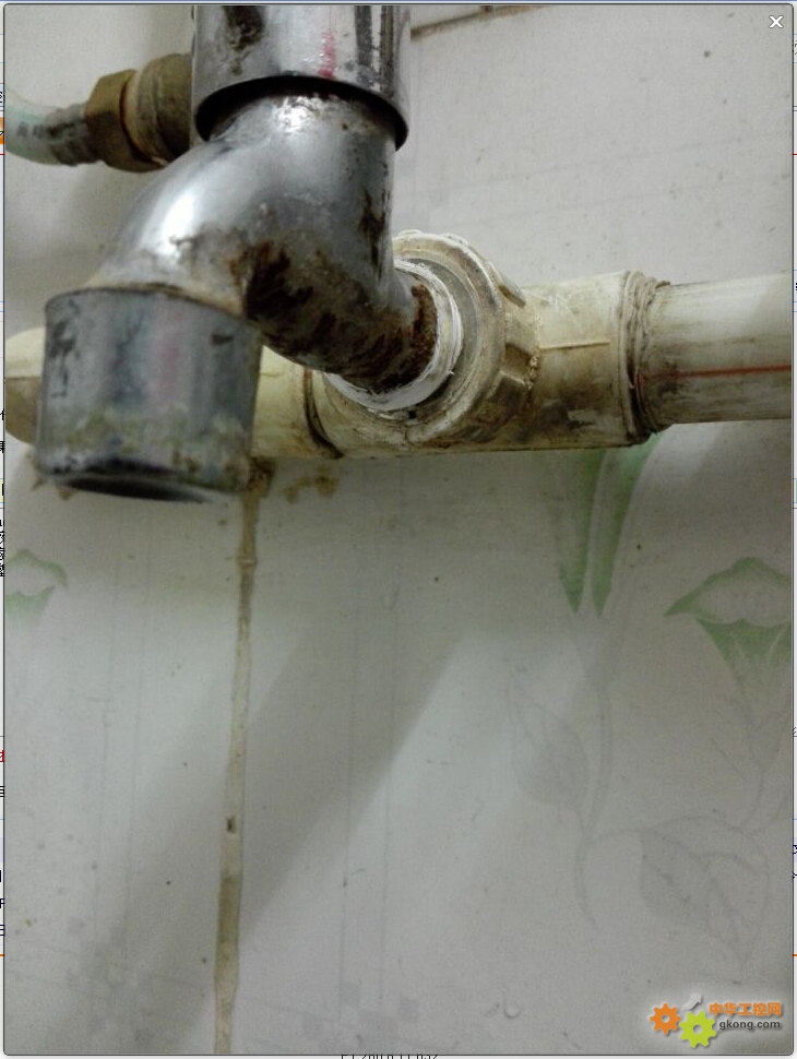

回复 #7楼 wushulin
这液体生料带对金属类的比较管用,不知道对这种塑料跟金属对接的管用不
28551
cfg168
文章数:17157
年度积分:273
历史总积分:28551
注册时间:2012/11/28
发表于:2015/12/13 13:40:50
#11楼
以下是引用444830742在2015/12/13 11:22:39的发言:
我家遇到过,母螺丝口内部的金属螺牙开裂一条缝,照样使用生料带包裹得厚厚的直接旋进去,不过楼主的案例应该是外部塑胶开裂了,麻烦呀。

#12楼
看上去好象外面塑料部分裂了。

#13楼
回复 #12楼 老街居民
已经敲掉重新弄好了,是做的人把破损的配件用上去,时间一久加上换水龙头的时候动一下,就开始漏了,谢谢
