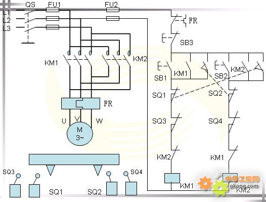

电动机为1.1kw.要求机器能手动左右行。还能自动左右行。配件有接触器两个。中间继电器两个。接近开关两个。时间继电器一个。左,右,停,按钮分别一个。还有一个自动按钮。

想了一下,没画出来;看元件,接近开关应当是用于位置控制了。

简单的逻辑电路,应该自己画出来才是。当然,集思广益可以殊途同归。这个用LOGO!做最爽了,省掉了接触器逻辑连锁的辅助触点。

正反转电路。

如果我来做最小要加个中继。

以下是引用1989460116在2015/12/6 10:08:45的发言:
如果我来做最小要加个中继。
对,需要两个中继的。能否发个图?

参照刨床的电路,网上找一下,基础电工书籍都有类似逻辑例子的
基本的自动往返电路,熟悉原理,是可以随意变通的。

上图画的好啊

7楼例子已经很好了,在此基础上再加上两边停留定时功能与手动往返运动功能 就完美了。
