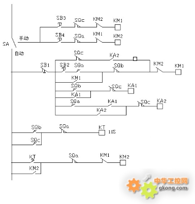

以下是引用904970507在2015/12/6 11:13:38的发言:
基本的自动往返电路,熟悉原理,是可以随意变通的。
中间继电器和时间继电器怎么接?

#12楼
都没搞清楚时间继电器的用途怎么设计电路?
自学成才!

#13楼
利用时间继电器的常开常闭控制两个中间继电器,中间继电器的常开并起动按钮

#16楼
时间继电器在电路里起什么作用呢?自动往返不需要时间继电器啊,利用行程开关来做往返。

#18楼
以下是引用laozhou4在2015/12/8 17:36:46的发言:
电机一侧行程到头时…电机需要反转…中间停顿三秒…
