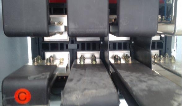

直接上图:

BC相之间差块隔离片。

BC相之间差块隔离片。
是的,这柜子就是前次摔过的。

最右边的没有热缩管套住的是零线?这是空开的上口?

你那柜子还能用吗?

隔离板可以自己加工一个,相间距离小,母排角容易放电要注意

这是个啥东东

母排间距的确太小了

目排间距,受开关结构限制吧。

加块隔离片应该不是很费事吧
