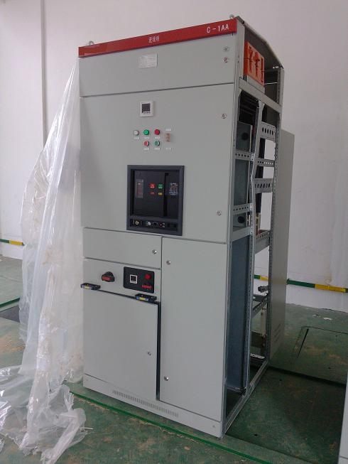

听说搬运的时候柜子倒了。

这个都能倒了?不应该吧。

开关检查下,还没验收不是业主的责任就退货

卸车是没小心吧,自己修修不碍用。

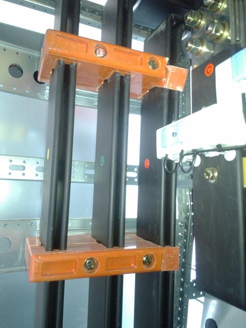

找配电柜厂家,看结构件能否校正或更换;至少应不影响柜门(板)安装。
责任划分,是另一回事。
