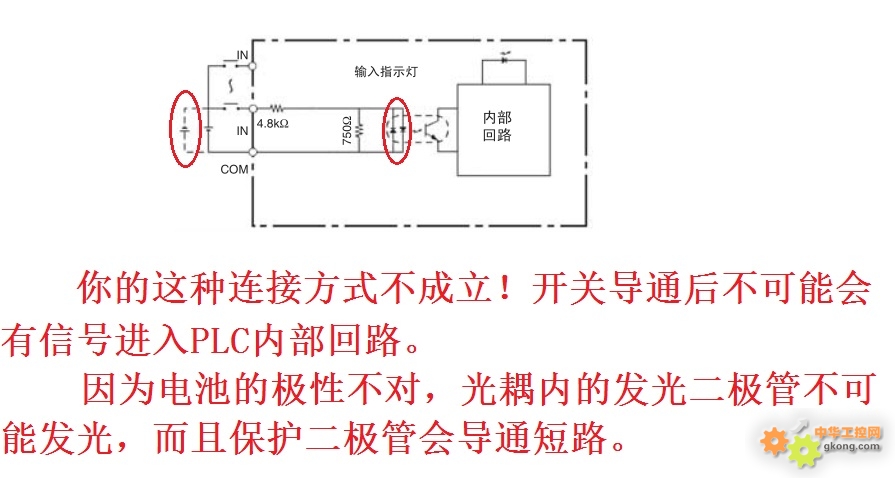

我没有见过你的这种形式的PLC,应该不可能存在!!!

这种双方向光耦输入的形式的设备很多的,我经常在用,它能更方便的定义输入极性。

感谢您的解释,实话说第一次见这样用。

这样的plc输入很多。
电源接的com是多个输入点的公共端,可接电源正(虚线画的电源)~接npn传感器,也可接电源负(实线画的电源)~接pnp传感器。
光耦是双向光耦,无保护二极管。

可以换的没问题,加继电器中转,肯定好用的 ,对PLC输入口而言就是个接通断开的事情

用电子开关(晶体管)转接也没问题。就看他的信号频率如何了。与个人的习惯和喜好也有关系。应该说采用干触点转换是最省事、最可靠的。缺点是开关频率不能太频繁,会影响触点寿命的。

原损坏的开关是PNP常开对吧,更换成为NPN开关,需要一个中间继电器做转换。
楼主如果连最基础的传感器开关的接线都弄不懂的话,建议还是不要自己弄了,外请专业技术人员吧,万一接错线烧坏了西门子的模块,那就是损失扩大化了,西门子的模块很贵的,尤其是s7-400模块式PLC的输入模块,几千上万块钱一个呢。
[此贴子已经被作者于2015/11/15 18:22:38编辑过]
可以用,我就换了一个,中间要加一个继电器。
