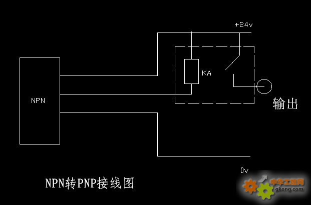

以下是引用liuxd6909在2015/11/17 13:29:16的发言:
如果速度要求不是很快的话,(毫秒级的反应时间),可以加中间继电器。
PNP传感器+中间继电器=NPN传感器;
NPN传感器+中间继电器=PNP传感器。
因为不管是PNP还是NPN输出都是开关输出,这样的做法最终是将晶体管输出端改为触点开关输出!
如 将NPN转换成PNP接线:
同理,可将PNP转换成NPN接线
[此贴子已经被作者于2015/11/17 14:10:50编辑过]
这是正确的,我以前就这样处理过,当时没有PNP的在手就用一个NPN的代替了,当时用的是两线。

以下是引用dbq在2015/11/15 21:18:02的发言:
几年前我做过这样的试验,在一次应急维修中,手里只有npn的接近开关,要代替pnp型的,加一个上拉电阻,然后把PLC内的这个输入点的关系倒相,就可以了,用到现在。
楼主的增加继电器的方法也是一种可以应急的方法,不反对。如果手里有晶体管直接倒相也是可以用的,而且不用改程序。

以下是引用sjpuk在2015/11/18 9:32:20的发言:
这个上拉电阻要多大才行?
一般选1K就可以了,仍有5.5mA的驱动电流,接近开关导通时短接这个1K电阻,电流为24mA,约0.6W

以下是引用知道一点在2015/11/16 9:37:40的发言:
这就是有条件的代换。
这种加上啦电阻的办法不是万能的,有的plc不好使。
加继电器的方法,在响应上允许才好用。
说的很全面
