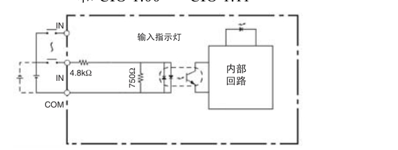

以下是引用1053370790在2015/11/18 8:24:46的发言:
以下是引用471590275在2015/11/16 21:50:01的发言:
两线的可以直接换
瞎扯,PNP和NPN的互换能行?你说PNP三线和两线能互换我相信。
自己看清楚啊

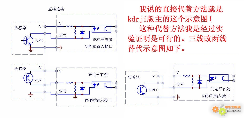

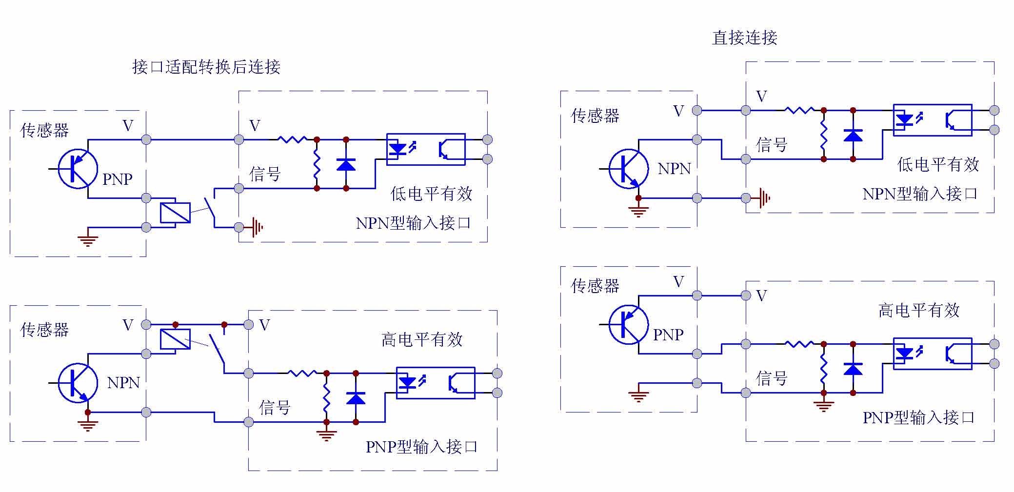

#43楼
我画了一个示意图,这仅仅是一种典型的电路接口,实际会有各种各样形式的电路,不管形式如何不同,PNP与NPN的性质不会变,用本图思路即可举一反三的分析和处理了。

以下是引用知道一点在2015/11/18 8:11:32的发言:
出图,看图说比文字清楚,一目了然。
3线代二线更是想不通。
你能分别给出使用PNP和NPN接近开关的PLC输入信号(点)接线图给我吗?最好注明接近开关类型和PLC输入电压极性。
有了PLC输入接线图我就好给你说如何直接替换接近开关。

以下是引用老兔子在2015/11/18 20:36:52的发言:
出图,看图说比文字清楚,一目了然。
3线代二线更是想不通。
有了PLC输入接线图我就好给你说如何直接替换接近开关。[/quote]
可以参考版主给出的直接连接图。
我认为在plc同一com上混用npn~pnp是有条件的,直接连的可能很少。

以下是引用知道一点在2015/11/19 19:06:59的发言:
这种替代的原理就在于三极管的三种工作状态————截止、放大、饱和————中的截止和饱和。
截止就是相当于开关的断开(开路);饱和就是相当于开关的接通(导通)。
简单来说,就是我在前面说过,不论是PNP还是NPN,把PLC的输入点当作负载接入接近开关的电路中就行了,关键点在于如何与电源的极性相对应罢了!

以下是引用老兔子在2015/11/19 21:00:28的发言:
单一电路没问题,对于多组只有一个com的电路,怎么可以做到NPN与PNP的混用?
[此贴子已经被作者于2015/11/19 21:18:29编辑过]
对于单个电路没问题,可PLC的输入基本都是多个输入公用一个com,这样的电路,怎么可以将NPN与PNP混用?参看下图
你右图的三线改二线,是将传感器端的V与输出短接吗?能可靠工作,回头试试

以下是引用知道一点在2015/11/20 1:34:28的发言:

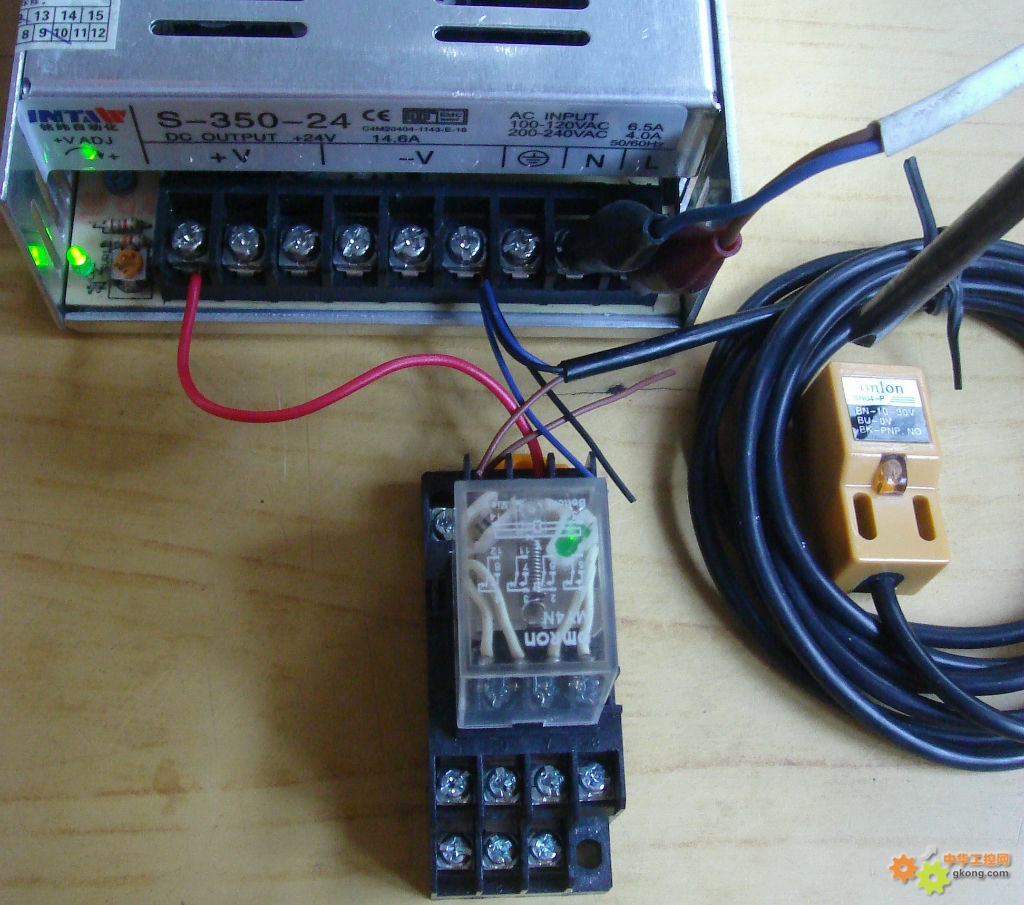

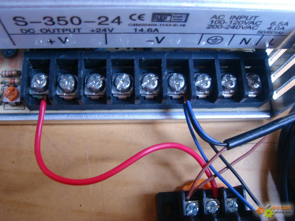

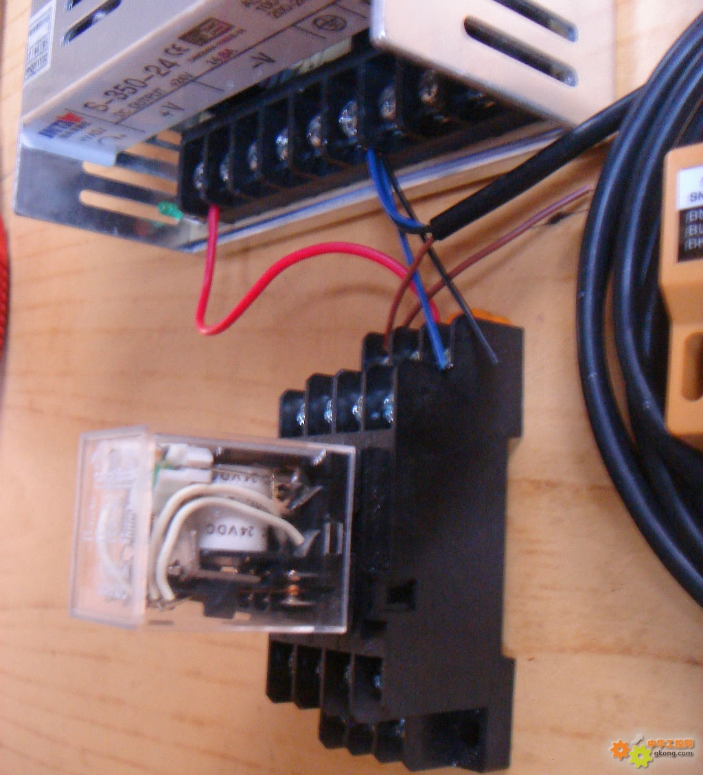

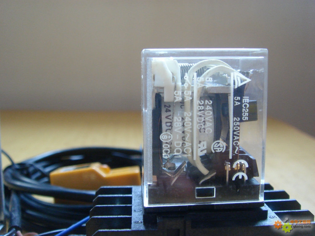

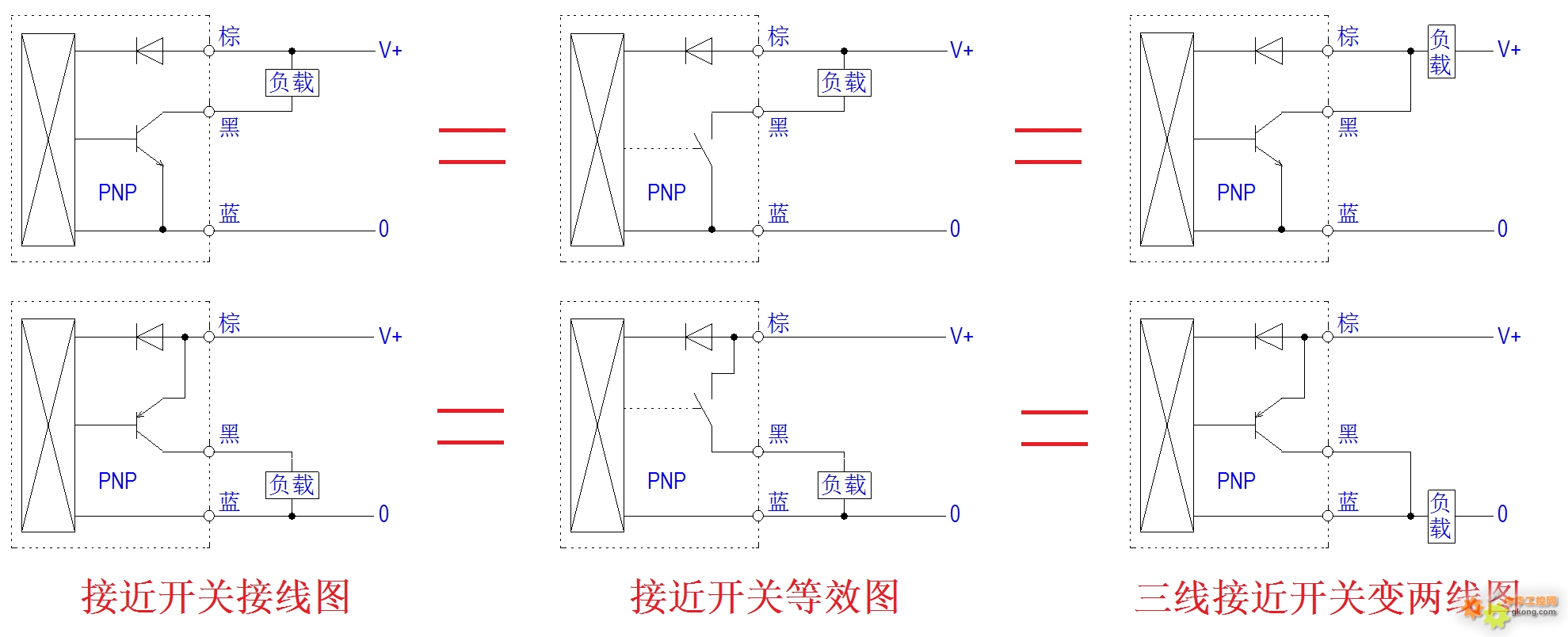

不管怎么样,你只要将PLC的输入点当作一个负载来接入到接近开关的电路中就可以了。
不管你的PLC有多少个输入点,电源的极性如何,只要接近开关的电源极性与之相对应都可以达到目的。你只要想通下面的示意图你就懂得为什么了!

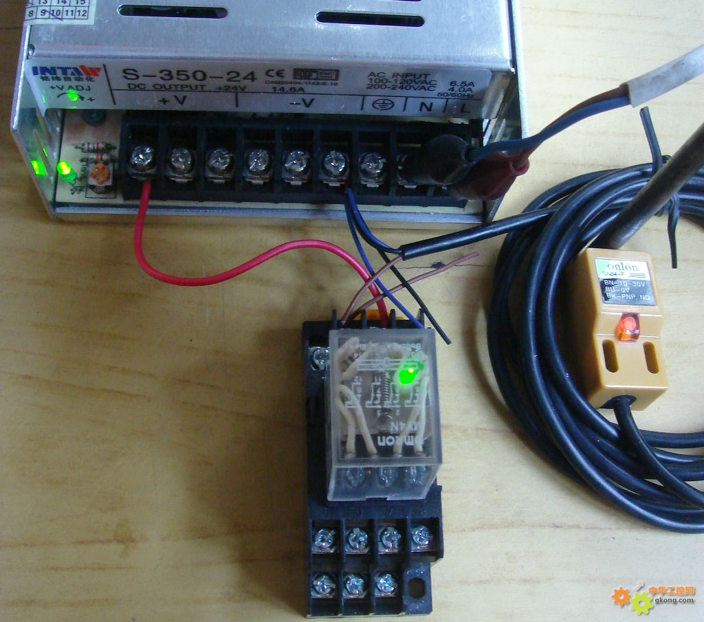

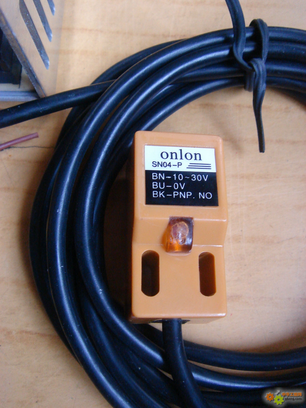

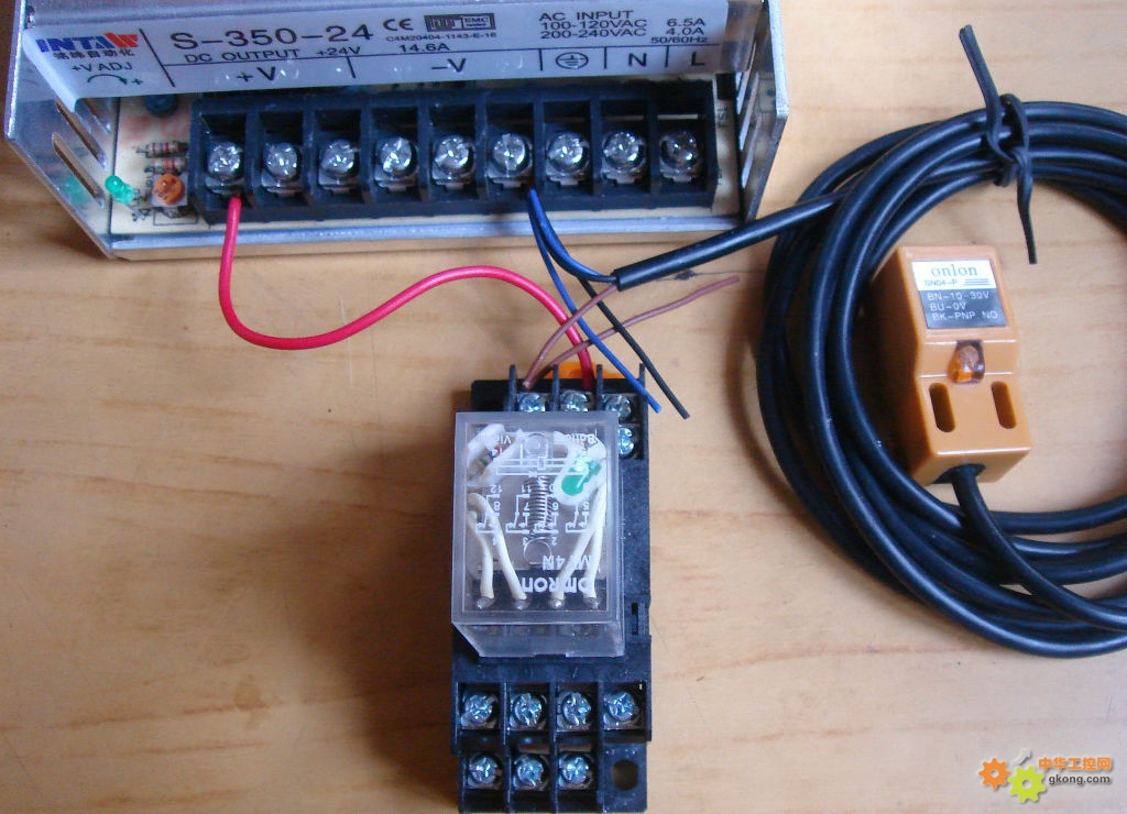

我也知道你会对三线接近开关变两线有疑问,刚好家里有剩余的配件,今天下午就做了个实验,见下图!!!
