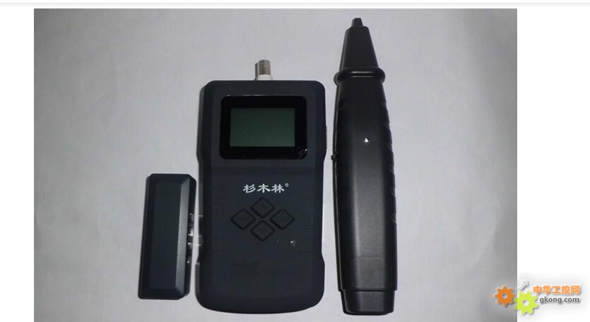

其中一相线啦,如何不埙坏电缆找到断点在哪?

投资一笔资金购买感应式断点检测仪器。

可用电容表测量两端断线和正常线的电容量得值c1和c2然后计算,c1÷(c1+c2)x总米数,即为从c1端到断点米数

有一笨法,我查天车控制线断线的方法,用两手握动电缆,从一端到另一端慢慢移动反复几次,天车动作时,两手之间或两手两端,就是断点,目前还未失手,不过要有耐心呦。

这个有专用仪器的吧。

1楼方法,应当比较可靠;2楼方法,也值得一试。
3楼的方法,可能适于较小的软电缆,使用时应注意安全;也听说过采用感应电笔的……
也就是说,根据不同情况,可以采用或试用适当的、可能的方法。
