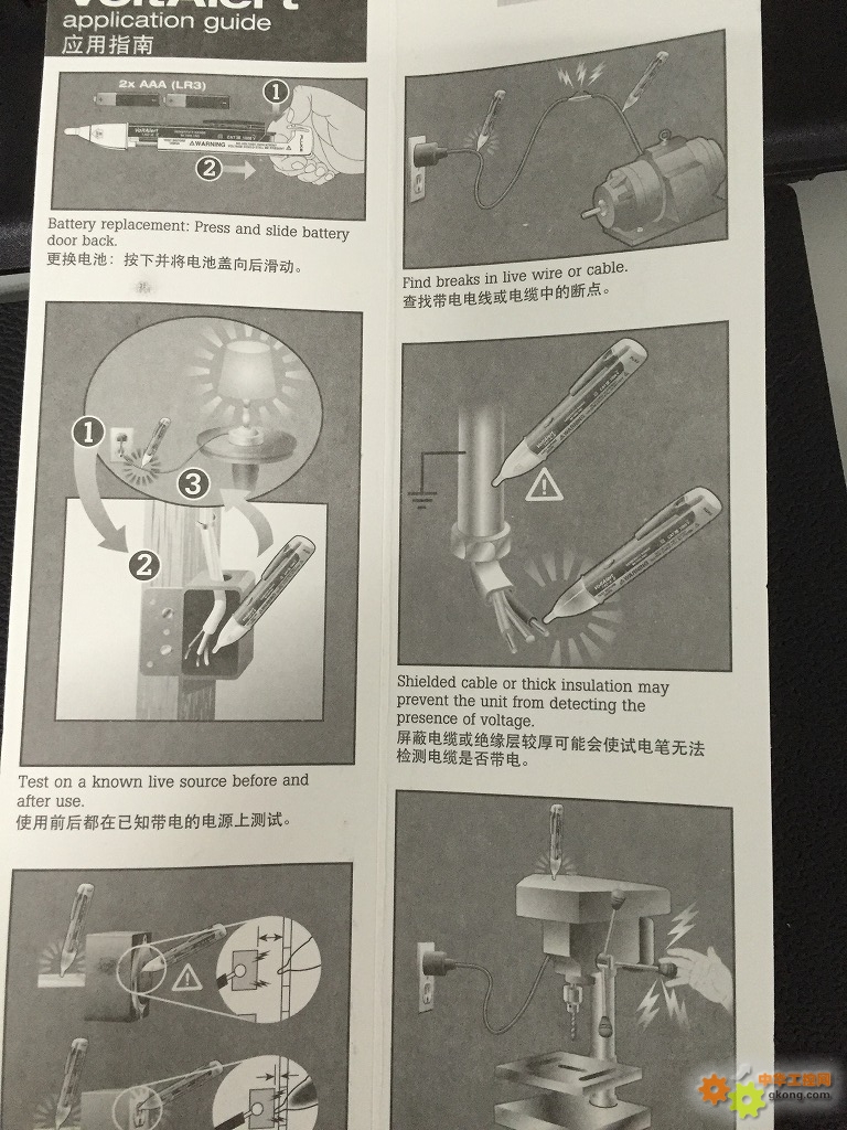

福禄克的威武。其实这个只适用于供电母线,对于一般的小系统,没必要,直接换电缆就完了,费那劲干嘛。

发表于:2015/11/15 14:29:50
#18楼
以下是引用凤凰息梧桐在2015/11/15 14:07:43的发言:
说说过程啊
实际我还没用过,上张说明图上来

发表于:2015/11/15 15:18:49
#19楼
话说电笔就有这个功能
