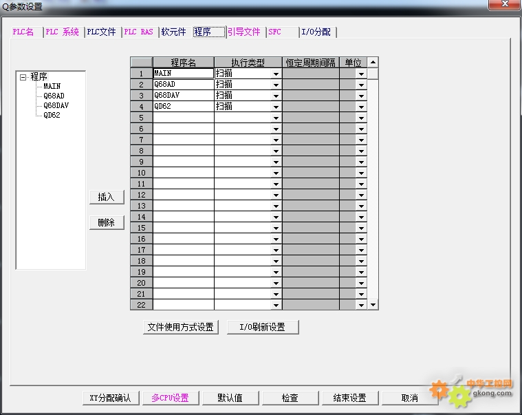

发表于:2015/11/11 20:58:01
通常用GX-developer编程时会另外单独安装这些特殊模块的软件包,包括模拟量软件包,这个里面可以设置刷新,将特殊模块的缓冲区等数据刷新到PLC内的地址
如果是用GX Works2,这个软件里面自带特殊模块的设置功能。

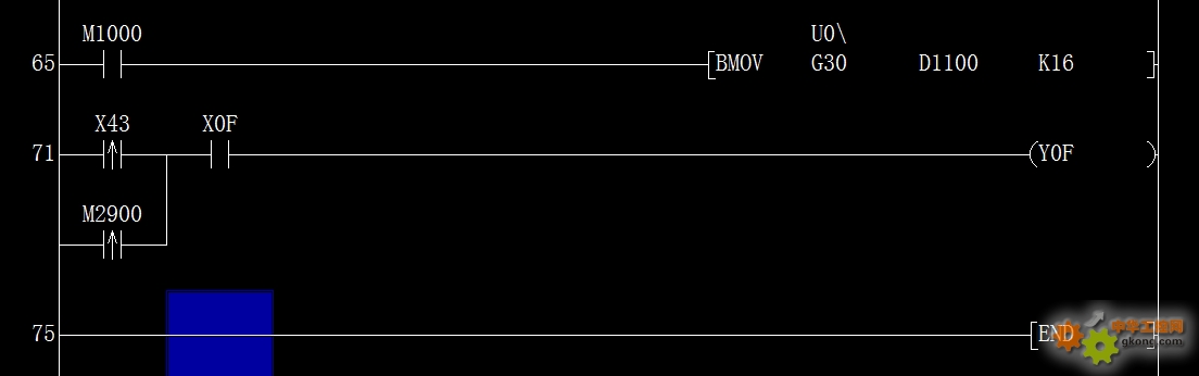

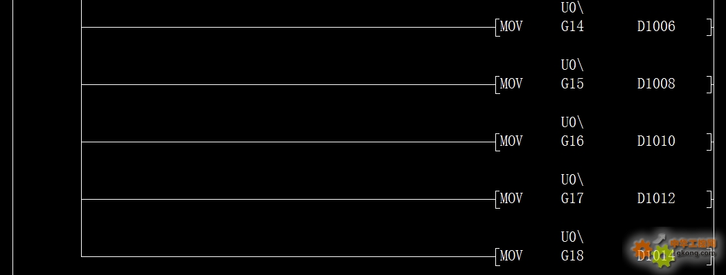

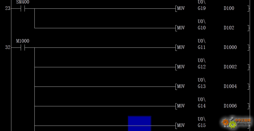

楼主提供我的一个案例,你参考一下;

回复 #3楼 415150043
U0\G的那个指令是什么意思啊  平时有遇到过这个写法 步明白什么意思
6198
fzl_115
文章数:488
历史总积分:6198
注册时间:2007/1/24
发表于:2015/11/13 11:03:58
回复 #5楼 626248971
模块地址/通道,你可以看模拟量模块手册;

以下是引用6262489712015/11/13 10:53:48的发言:
U表示模块的起始地址高位,G表示缓冲区号。
