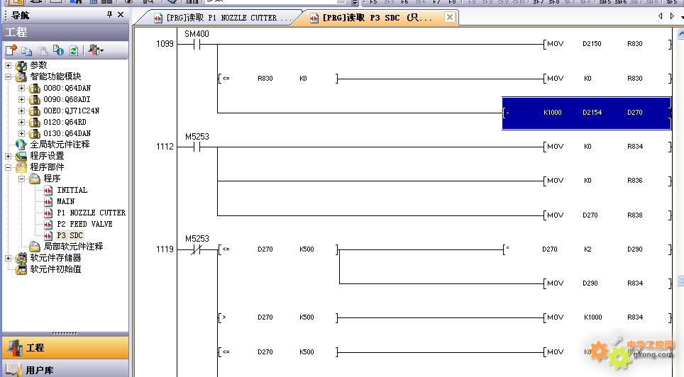

回复 #9楼 fumz78
这是我用GX-WORK2下载先来的程序。下载是选择的是全部参数。我现在想知道D2154所对应的模拟量模块的输入地址。得怎么操作。

#17楼
回复 #1楼 zzn6737
这是我用GX-WORK2读取的程序。读取时选择的是全部参数。我现在想知道D2154所对应的模拟量模块的输入地址。得怎么操作。

#18楼
以下是引用626248971在2015/11/13 16:12:15的发言:
U16\是表示运动控制模块么?这个地址是可以修改的么
U16表示什么,那要看这个系统地址设置中160开始的地址对应的模块是什么。这个地址在开始设置模块地址时可以用户设定,地址设定好了,每个特殊模块对应的U多少就是固定的了。

发表于:2015/11/18 10:17:50
#19楼
以下是引用358621471在2015/11/18 9:04:17的发言:
那你要看下,在编程软件左边那个目录里面“智能功能模块”那些设置里面D2154设置的是对应模块里面的什么区域。
