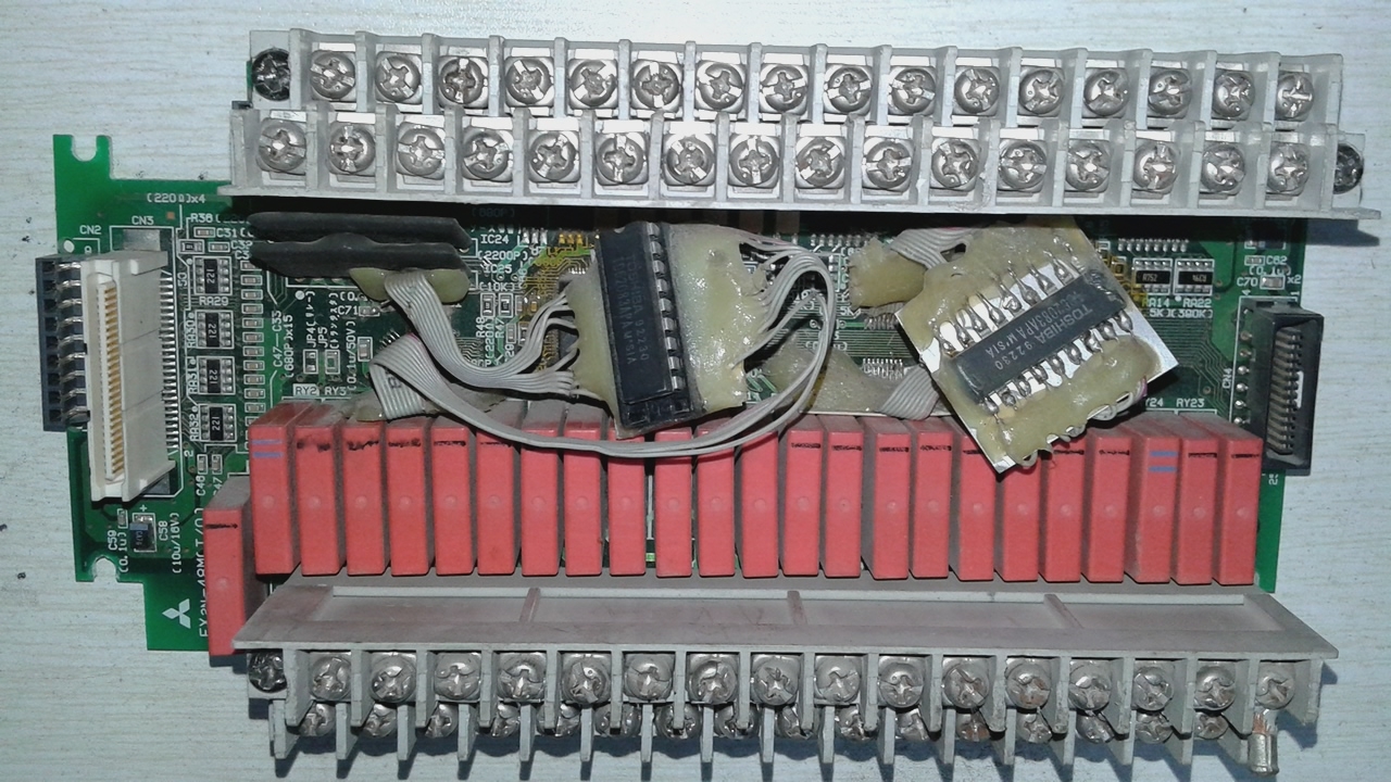

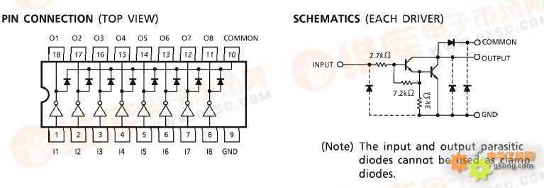

这2个TD62083APA起什么作用?
11798
xquan
文章数:3097
年度积分:608
历史总积分:11798
注册时间:2011/5/2
发表于:2015/11/5 22:24:35
8路达林顿驱动器

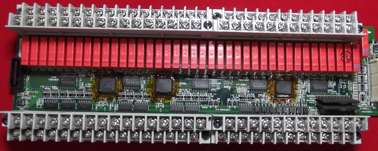

48MT里面是这样子的啊,明天拆一台看看
感觉会不会是山寨的?表情
自学成才!

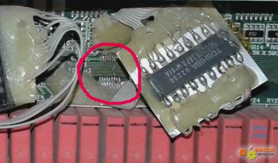

发表于:2015/11/5 23:51:13
原装内部应该不会是这样子的,这样的防震性能根本不行,要么被改装过,要么就是山寨。

以前被别人换过这两个达林顿驱动芯片?
11798
xquan
文章数:3097
年度积分:608
历史总积分:11798
注册时间:2011/5/2
发表于:2015/11/6 8:28:38
原装是帖片的,维修后改为插件了

表情你这个是已经维修过的了;
三菱原来是没有这个的;
87740
ZCMY 版主
文章数:47938
年度积分:947
历史总积分:87740
注册时间:2004/3/16
发表于:2015/11/6 9:20:44
回复 #2楼 yejingmao
绝对正宗的FX2N-48MT上的I/O板,只是被修理过而已;
