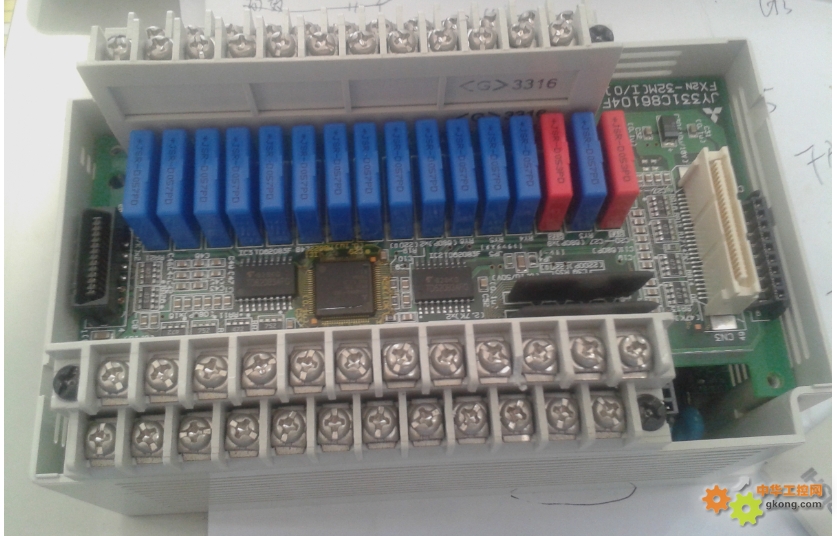

我这颜色都是混的算正常吗?公司FX2N系列的四五十台,久的用十多年了目前没有一台有故障,质量应该是很好
ZCMY
在
2015/11/6 9:20:44
绝对正宗的FX2N-48MT上的I/O板,只是被修理过而已;
把IO板拿出来,应该能够看到板底的不同颜色的继电器的引脚有手工焊接过的痕迹,采购就是这样,就当做什么都不知道吧。

弱弱的问句MT的不是晶体管的吗?怎么有怎么多继电器呢?
确实,应该是楼上提供图片的朋友搞错了,或者三菱PLC的盖板被更换过了。
固态继电器不可以长那样吗?

請问版主三菱的PLC怎么判断是否行货?好让大家都学习下、我之前打三菱400电话、客服人员说在代理商那买的一定是正品、在其它地方买的他们也不好确认、但是公司采购人员一般又不会去代理商那买、一般是就近买的、我也是真假难辨

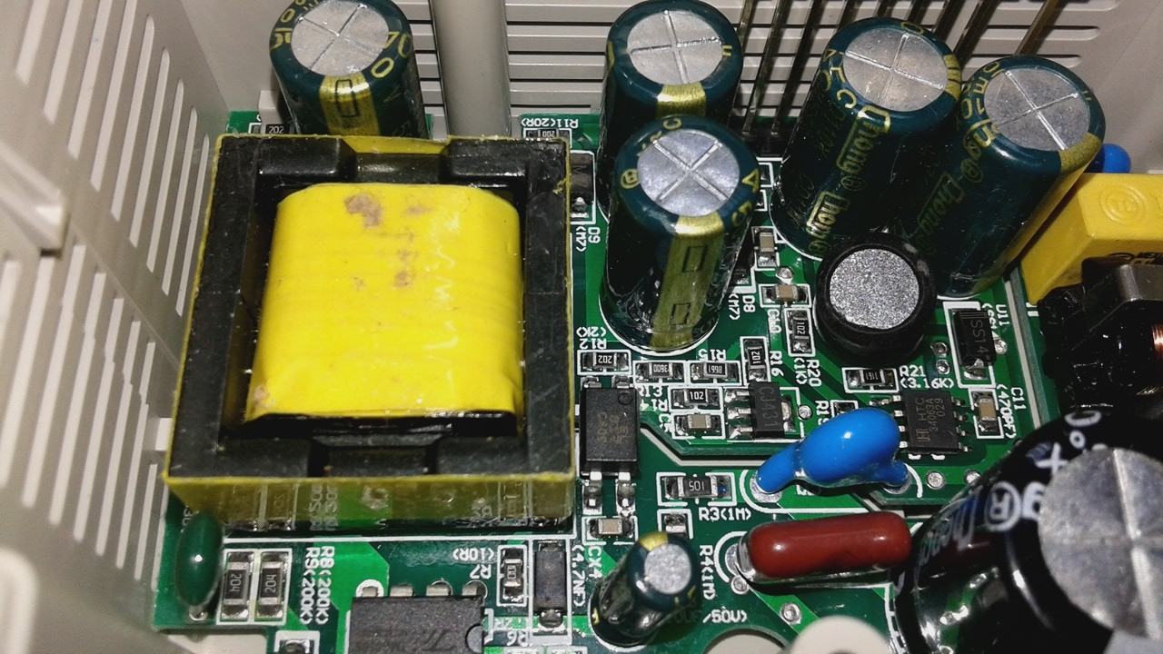

拆开过几个假货,电源板元件有个别翻新器件,还有些器件用了便宜的牌子。有的假三菱PLC干脆怎么顺手怎么做,皮是假三菱,芯很随意。

三菱假货泛滥,正规渠道购买的虽然有时候不一定是正品行货,但是不正规渠道购买的肯定就是高仿,翻新,一分钱一分货的。

拆开来肯定不是这样

这个你也发现了,太假了
